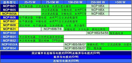

  安森美半导体提供丰富PFC控制器选择,如NCP1601/5/6/7/8、NCP1631、NCP1650/1/2/3/4等,涵盖上述不同工作模式,优化用于不同功率的应用,见表1。如NCP1606/7/8采用CrM工作模式,适合于功率通常低于300 W的中等功率应用,如电子镇流器、液晶电视、等离子电视、台式计算机和交流适配器等。最新推出的NCP1654均工作在CCM模式,适用于功率大于200 W以上的场合。NCP1654的前身NCP1653推出几年来已经获得了极大的成功,广泛应用于台式计算机,开放式电源等领域。特别是在液晶电视和等离子电视中更是占据了绝大多数的市场份额。
表1:针对不同输出功率等级及应用的安森美半导体PFC控制器。

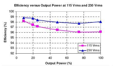

  安森美半导体还积极开发交错式PFC等新颖的PFC控制技术及FCCrM工作模式的单芯片交错式PFC控制器——NCP1631。这种交错式PFC更易于设计,便于采用模块化的方案,并简化电磁干扰(EMI)滤波,特别是采用两个较小PFC 的设计能够支持厚度低至10 mm的超薄型液晶电视设计,在完整功率范围下提供极优能效,见图1。

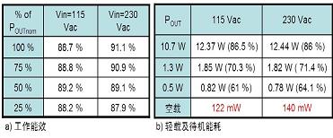

  其中,就交流-直流(AC-DC)离线式开关电源控制器而言,安森美半导体提供带高压启动电路及不带高压启动电路的多种选择,如NCP1237/8、NCP1287/8、NCP1379、NCP1380、NCP1252、NCP1351、NCP1395/6/7等。以NCP1379/80为例,这两款器件是高性能的准谐振(QR)控制器,带谷底锁定功能,支持谷底转换,在宽范围条件下提供优异的工作能效(见表2a),并大幅降低噪声,适合用于笔记本、LCD显示器和游戏机的交流-直流适配器,平板电视的辅助电源,以及DVD和机顶盒等消费类应用。
表2:NCP1379/80控制器提供高工作能效及低轻载和待机能耗。
