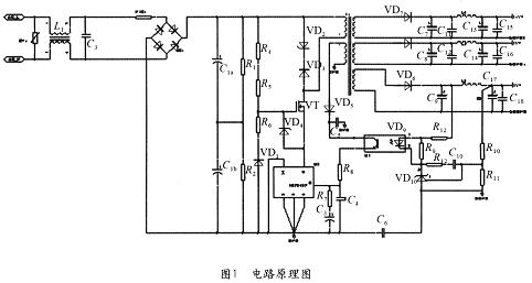

          本文利用了TOP242N设计了一个实用的三路输出的开关电源,其输出分别为5 V/0.6A、5V/0.1 A、15V/0.15A,电路原理图如图1所示。要求输入电压范围为交流80~400V,输出总功率约为6W左右。

          当输入电压要求为AC400V时,考虑输入时电源的波动变化为±15%,则最高输入电压将达到460V左右,此输入电压经整流滤波后,其电压可达650V左右,再考虑加上输出反馈的电压Uor和漏感形成的尖峰电压叠加后其最高电压将超过800V,而该芯片的最高电压为700V,为了保证TOP242能正常安全工作,在设计前端电路时增加了一个MOS管,让MOS管与TOP242串接,并实现与TOP管同步开关来提高整体耐压。本设计采用的MOS管是IR公司的IRFBC20,其耐压为600V,导通关断时间为几十个ns,这可以大大减少开关损耗。MOS管的通断由TOP242N控制,这样可以使MOS管和TOP242N内部的开关管时序保持一致,见图1。
          2)外围控制电路设计
          该电路将TOP242N的极限电流设置为内部最大值,将TOP242N设为全频工作方式,开关频率为1 32kHz,把多功能脚M与S短接。
          3)稳压反馈电路设计
          反馈回路的形式由输出电压的精度决定,本设计采用“光耦加TL431”的反馈方式,见图1。它可以将输出电压的变动控制在±1%以内,反馈电压由5V输出端取样。电压反馈信号通过电阻分压器R10、 R11获得取样电压后,将与TL431中的2.5V基准电压进行比较并输出误差电压,然后通过光耦改变TOP242N的控制端电流Lc,再通过改变占空比来调节输出电压使其保持不变。光耦的另一作用是对冷地和热地进行隔离。尖峰电压经R8、C4滤波后,可使偏置电压即使在负载较重时,也能保持稳定,调节电阻R10、R11可改变输出电压的大小。
          4)高频变压器设计
          一般应选用能够满足高频开关的锰锌铁氧体磁心,为便于绕制,磁心形状可选用EI或EE型,变压器的初、次级绕组应相间绕制。高频变压器的设计由于要考虑大量的相互关联变量,因此计算较为复杂,为减轻设计者的工作量,PI公司为TOPSwitch开关电源的高频变压器设计制作了专用的设计软件,设计者可以方便地应用该软件设计高频变压器。
          5)次级输出电路设计
          输出整流滤波电路由整流二极管和滤波电容构成。整流二极管选用肖特基二极管可降低损耗并消除输出电压的纹波,但肖特基二极管应加上功率较大的散热器;电容器一般应选择低ESR等效串联阻抗的电容。为提高输出电压的滤波效果,滤除高频开关过程所产生的电压噪声和电压尖峰,在整流滤波环节的后面通常应再加一级LC滤波环节。
          6)保护电路设计
          为了保护电源在瞬间高压下能正常工作,在电源的输入端还设计了附加的过电压保护措施,见图1,即在输入端并接了较大功率的压敏电阻,并且在后级加上共模电感和负温度系数的热敏电阻,可有效的抑制开机瞬间的电压浪涌冲击。为防止在开关周期内,TOP242N关断时漏感产生的尖峰电压使TOP242N损坏,电路中设计了由钳位齐纳管VD5、阻断二极管VD6组成的保护网络。该网络在正常工作时,VD5上的损耗很小;而在启动或过载时,VD5即会限制漏极电压。
