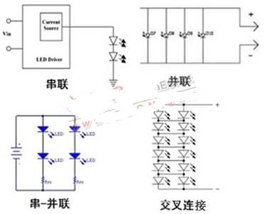

另外,应用中通常会使用多颗LED,这就涉及到多颗LED 的排列方式问题。各种排列方式中, 首选驱动串联的单串LED,因为这种方式不论正向电压如何变化、输出电压(Vout)如何“漂移”,均提供极佳的电流匹配性能。
当然,用户也可以采用并联、串联-并联组合及交叉连接(如图1)等其它排列方式,用于需要“相互匹配的”LED 正向电压的应用,并获得其它优势。如在交叉连接中,如果其中某个LED 因故障开路,电路中仅有1 个LED 的驱动电流会加倍,从而尽量减少对整个电路的影响。
图1:常见的LED排列方式

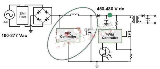

图6:有源PFC的应用电路示意图
PFC 技术包括无源 PFC 及有源PFC 两种。无源PFC 方案的体积较大,需要增加额外的元件来更好地改变电流波形,能够达到约0.8 或更高的功率因数。其中,在小于5 W 至40 W 的较低功率应用中,几乎是标准选择的反激式拓扑结构只需要采用无源元件及稍作电路改动,即可实现高于0.7 的功率因数。
有源 PFC(见图6)通常是作为一个专门的电源转换段增加到电路中来改变输入电流波形。有源PFC 通常提供升压,交流100 至277 Vac的宽输入范围下,PFC 输出电压范围达直流450 至480 Vdc。如果恰当地设计PFC 段,可以提供91%到95%的高能效。但增加了有源PFC,仍然需要专门的DC-DC 转换来提供电流稳流。
