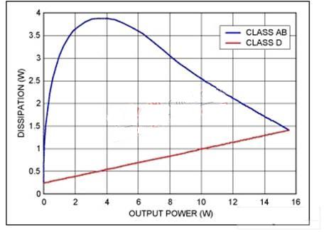

对于电池供电产品,效率是至关重要的指标,电源设计人员更加关注放大器的功耗。图4给出了正弦输入时,两类放大器在不同增益下的功耗曲线。
图4. 功耗与输出功率
额定输出功率10W时,AB类放大器的功耗为2.53W,D类放大器的功耗为0.994W。输入信号电平较低时,D类放大器功耗降低,而AB类放大器功耗增大。
