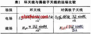

与对偶极子天线相比,偶极子天线含有虚数因子,而环天线则没有,这说明了偶极子天线和环天线在相同的电流馈电下,所辐射的场在时间上正交,这也是两者 的最大区别。因此,环天线适用于水平方式布置取向,而偶极子天线一般采取平行于z轴取向。这亦符合天线长度远小于波长的要求,即天线尺寸对波长趋近于零。 表1所列是环天线与偶极子天线的远场比较。

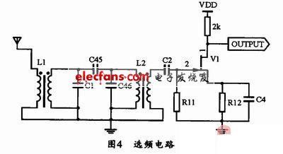

组合天线接收的信号先后经过L1、L2两个鉴频电感,然后经场效应管V1滤波输出,以送入高频放大电路,选频电路如图4所示。

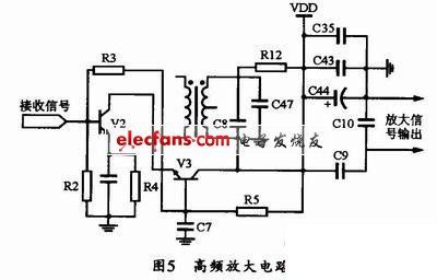

高频放大接收电路是由两个型号相同的三极管组成,从选频网络来的接收信号经两个三极管放大、电容滤波之后即可进入到解调电路进行解调。图5所示是其高频放大电路。

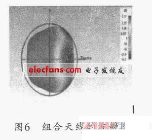

综合系统实现后,可选择HFSS11软件对组合天线进行仿真,仿真结果表明,组合天线对无线电信号的接收能力很强,而且在天线旋转或者侧翻的情况下,仍能实现信号的可靠接收。天线在浮标桶截面为20cm时的波瓣图如图6所示。由图可知,组合天线在现场情况下,基本能达到系统要求,天线的方向性系数达到 3.17,增益达到30dB。完全可满足系统的要求。

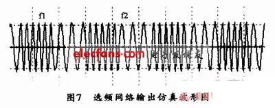

通过对选频电路和高频放大电路进行CAD仿真可见,其发射系统采用2FSK调制方式,载波频率为1.8MHz。首先,由晶体振荡器产生频率为 1.8MHz的中心频率f0,然后通过逻辑电路产生两个频率分别为f1=f0+2kHz、f2=f0-2kHz的载波,频偏△f=4kHz。指令数据序列可通过直接作用于其中一个载波进行调制,可以获得2FSK信号。通过在陆上100公里及海上300公里范围内的组合天线接收,其信号通过选频电路和高频放大电路后输出的仿真波形如图7所示。
