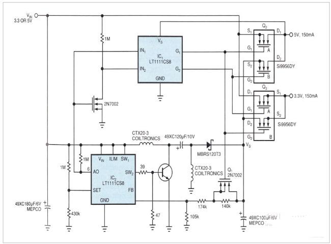

图1中的电路为兼有新型3.3V和老式5V器件的转换电路供电。另外,由于稳压器既接受3.3V也接受5V输入,因此可以直接将其用于新型3.3V系统,或老式5V系统。
电路包括两个部分:一个DC/DC转换器,还有一个双刀双掷(DPDT)开关。DPDT开关包括一对双N沟道MOSFET(Q2和Q3),以及它们相应的高侧驱动器。
在上电时, I C 2中的比较器检测电路的状态。IC 2比较器的输出(第6脚)接到MOSFET驱动器IC1的输入端。驱动器内部生成一个比器件供电电压高8.8V的栅极驱动电压。这个大电压驱动Q 2和Q 3中的相应MOSFET。
图1,当从5V元件转用3.3V元件时,用图中这种双输出稳压器可设计出能使用3.3V和5V器件的表面安装PC板。此外,这款新颖的稳压器还能同时接受3.3V或5V的输入电源。
IC2亦是一个飞电容降压/升压DC/DC转换器的核心。与其它开关稳压方案不同,这种结构不需要变压器。晶体管Q1控制着这个部分的输出电压VS。当VIN为5V时,Q1关断,使该部分工作为一个步进降压转换器。在此模式下,这个部分产生3.3V,通过Q3B而输出。另外在此模式下,5V电源直接通过Q2A,而Q2B和Q3A均关断。
当VIN为3.3V时,IC1使Q1导通,将140kΩ电阻短路,并使DC/DC转换器部分进入步进升压模式。在此模式下,转换器部分在VS上产生5V,通过Q2B提供5V输出。另外在此模式下,3.3V通过Q3A直接从电路的输入到输出。Q2A和Q3B均关断。
无负载下的静态耗电大约为500μA。低频转换器可降低功耗,代价是要用较大的电感。两种模式下,DC/DC转换器部分的效率均为73%。但由于这一功率只是电路输出功率的一半,因此电路的总效率在VIN=3 . 3 V 时约为8 0%, V IN=5 V 时为86%。
