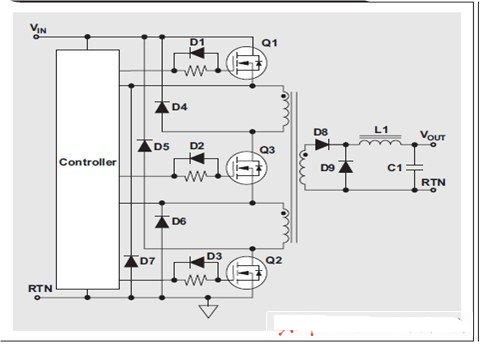

输出电感占空比大于 50% 的推挽式转换器、相移全桥转换器或者任何正向转换器,都是一些需要这种补偿的拓扑结构。但是,为了方便演示,本文选择的拓扑是一种人们相对不熟悉的拓扑结构:三开关正向转换器。请参见图 1 所示电源部分基本原理图。尽管这种拓扑的专利权归 TI 所有,但电路中使用 TI 控制 IC 时都可以使用。
图 1 三开关正向拓扑
这种拓扑拥有许多优点,特别是输入电压范围为手机电池的 36 到 72 V 时。拓扑的最大占空比为 67%,从而将设计限定在 67% 最小输入电压时的最大占空比。与此同时,关闭时主开关的电压被限定为电源轨输入电压。这就意味着,低压FET会与其相应低 RDS(on) 电阻一起使用。这种拓扑还提供了一种恢复电源变压器和主侧漏电感中磁能的方法,从而不再需要高损耗的缓冲器。

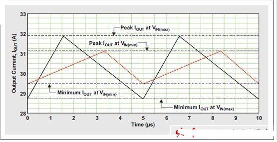

图 2 VIN(min)和VIN(max) 的最大负载输出电感纹波

如果假设变压器一次绕组电压为 36V,则匝数比 (Np) 为 6.147,因此会使用 6匝的一次绕组。一次绕组被分成两部分,每部分 3 匝(参见图 1)。标准方法是,把二次绕组夹在两个分拆开的一次绕组之间,Q3 也放置在它们两个之间。输入为 78V 时,变压器输出电压为 12.3V,从而得到约 31% 的最小占空比 Dmin。因此,最大“关闭”时间等于

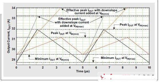

最小输入电压时,确定 LOUT 的差动电压是可能的。由此,我们可以知道输出电感的变化速率为 0.489 A/?s。知道占空比和频率后,便可以计算出输出电感中电流增加的时间,从而能够确定这些状态下的纹波电流大小。最后,我们可以知道最小输入电压下的峰值电流为 31.122 A。具体波形显示在图 2 中。这些值几乎都相等,但如果增加下降电流,它们便会变化—以一种令人吃惊的方式。为了获得最大输入电压必须给峰值电流增加的下降电流为:
为了获得最小输入电压而必须给峰值电流增加的下降电流为:
请参见图 3,其有效下降电流被添加至图2所示电流。结果,即使实际峰值相反,但最小输入电压的有效峰值电流还是高于最大输入电压的有效峰值电流。有效最大电流(包括最小输入电压的下降电流)的峰值为33.9A,其为设置电流检测电阻器Rs必须使用的值。该电流(包括转变为一次电流的下降电流)为5.658A。

二次电流加有效下降电流#e#图 3 二次电流加有效下降电流

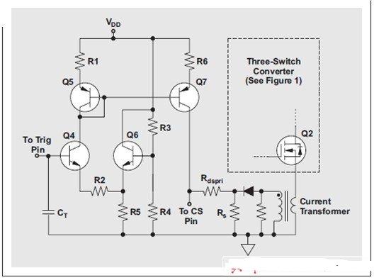

实际上,下降电流(Ids)既没有流过电流变压器,也没有流过电源变压器,但却需要考虑其影响,它会影响电阻器Rs的电压。因此,需在电阻器Rs和IC的电流检测引脚之间增加一个电阻器Rdspri。在IC的电流检测引脚处,电流斜波被注入到电路中。这种电流斜波的存在,让IC电流检测引脚和电阻器Rs之间电阻器Rdspri中形成的等变电压(ramp voltage),等于Ids转变为一次电流在电阻器Rs中形成的电压。我们假设,一个等效下降电流正流经电阻器Rs,从而同时考虑到电源变压器和电流变压器绕组比。这种情况下,为了计算简单,我们将电阻器Rdspri设定为1kΩ,其远大于电阻器Rs。

使用一个可编程、最大占空比 PWM 控制器(例如:UCC2807)时,通过将两个计时电阻器设定为相同值来将最大占空比设定为67%相对更加简单,如产品说明书所示。另外,这种组件的规格额定,计时电容器的谷值电压和峰值电压分别等于1/3VCC 和 2/3VCC。这样便得到一个 1/3VCC 的电压斜波幅值。知道这一点以后,我们现在便可以对电路进行设计,让它产生一个可注入到电流检测电路中的斜波电流,以向电流信号提供下降电流。
图 4 显示了用于产生期望电流的一个电路。该电路基于 UCC2807-1 控制 IC,VDD 设定为 11V。“三角”斜波的谷值电压和峰值电压为 3.667V 最小值和 7.33V 最大值,并且最小值到最大值的时间等于最大“开”时间。在该电路中,R3 等于 2 倍 R4。这样便让 Q6 基极的电压等于 1/3VCC,其为“三角”电压的谷值。由于“三角”引脚的电压在谷值到峰值(2/3VCC)之间摆动,R2 的电压便在 0 到 1/3VCC 之间线性变化。给 R2 选择一个值,让其获得 70.7 ?A 的电流和 3.667 V 的 (51.8 kΩ) 电压,然后使用 Q5/R1 和 Q7/R6 构建起统一电流反射镜。这样,设计人员便可以生成电流检测信号,将所需电流加至电流检测信号,并拥有正确的形态和 1Kω 电阻计时。
图 4 用于生成预期 Rdspri 电流的电路
