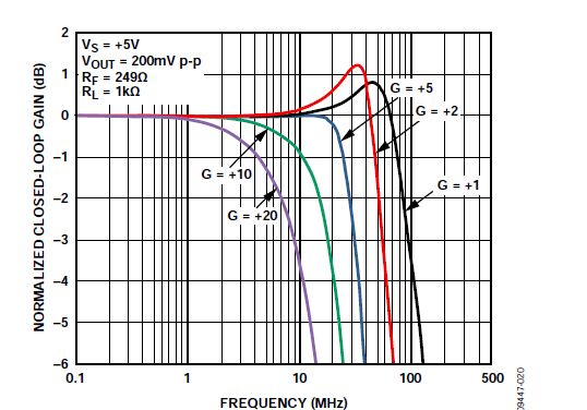

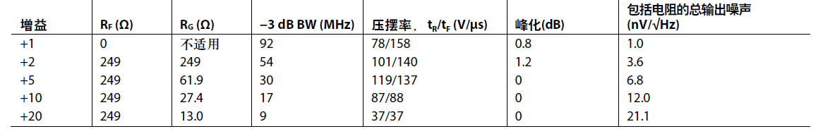

        为了缩短设计时间并消除不确定性,表1提供了典型增益、元件值和性能参数的参考值。所用的电源电压为5 V。带宽在200 mV p-p的小信号输出下获得,压摆率在2 V输出阶跃下获得。请注意,随着增益提高,小信号带宽会下降,这与增益带宽积的关系是一致的。此外,增益越高,相位余量越大,放大器变得越加稳定。因此,频率响应的峰化随之减小(见图1)。
        表一:

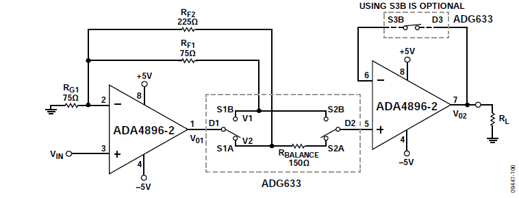

        低噪声增益可选放大器
        图二 利用ADA4896-2和ADG633构建低噪声增益可选放大器来驱动低阻性负载
        增益可选放大器支持处理各种不同的输入信号。传统增益可选放大器利用反馈环路中的开关连接反相输入端。开关电阻会降低放大器的噪声性能,并在反相输入节点增加很大的电容。使用低噪声放大器时,噪声和电容问题尤其麻烦。此外,开关电阻也会引起令人讨厌的非线性增益误差。图2显示了在增益可选放大器中使用的一种创新开关技术,它既能保持ADA4896-2的1 nV/Hz噪声性能,同时还大大降低非线性增益误差。利用这种技术,用户也可选择电容最小的开关来优化电路的带宽。在图2所示电路中,开关利用ADG633实现,配置为S1A和S2A接通,或者S1B和S2B接通。
        本例中,当开关S1A和S2A接通时,第一级放大器增益为+4;当开关S1B和S2B接通时,第一级放大器增益为+2。ADG633的第一组开关置于反馈环路的输出端,第二组开关用于在某一点(V1或V2)采样,该点的开关电阻和非线性电阻无关紧要。这样就能降低增益误差,同时保持ADA4896-2的噪声性能。
        注意,输出缓冲器的输入偏置电流会跟采样开关S2A和S2B的阻抗做成电路误差。这两个采样开关与电压和温度的关系均呈非线性特点。如果这是一个问题,则应将ADG633未使用的开关(S3B)置于输出缓冲器的反馈路径中,用以平衡偏置电流(参见图2)。此外,输入放大器的偏置电流会在输出端引起偏移,该偏移随增益设置不同而异。
        由于输入放大器和输出缓冲器均为单芯片器件,因此可以利用其偏置电流的相对匹配性来消除上述偏移变化。将一个大小等于RF2与RF1之差值的电阻与开关S2A串联,可以获得更稳定的失调电压。下面的推导公式说明,在V1采样可产生所需的信号增益,且无增益误差。RS表示开关电阻。V2可以利用同样的方法导出。

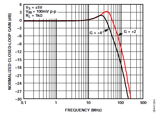

        公式一注意,如果V01产生所需的信号增益且无增益误差,则缓冲输出V02也无增益误差。图3所示为电路在V02处的归一化频率响应。
        图三 V02/VIN的频率响应

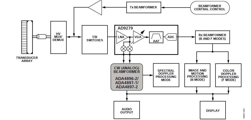

        医疗超声应用超声系统概述
        图四 简化超声系统功能框图
        医疗超声系统属于当今广泛使用的最复杂的信号处理系统。超声系统可以通过向人体发射声学能量,然后接收并处理回波,从而产生内部器官和结构的图像,绘制血液流动和组织运动图,以及提供高度精确的血流速度信息。图4所示为超声系统的简化功能框图。
        超声系统主要包括两种操作:时间增益控制(TGC)操作和连续波(CW)多普勒操作。AD9279将这两种操作的关键器件集成到一个IC中,它内置8通道的可变增益放大器(VGA)、低噪声前置放大器(LNA)、抗混叠滤波器(AAF)、模数转换器(ADC)以及具有可编程相位旋转的I/Q解调器。关于如何在超声系统中使用AD9279的详细信息,请参见AD9279数据手册。
        在超声应用中,ADA4896-2/ADA4897-1/ADA4897-2用在AD9279 I/Q解调器之后的连续波多普勒路径中。多普勒信号通常在100 Hz到100 kHz范围内。ADA4896-2/ADA4897-1/ADA4897-2的低本底噪声和高动态范围使其成为处理弱多普勒信号的出色选择。
        ADA4896-2/ADA4897-1/ADA4897-2提供轨到轨输出和高输出电流驱动,非常适合用于电流电压转换器、电流加法器和ADC驱动器。图4所示为AD9279所有8个通道的互连框图。使用放大器ADA4896-2的两级。第一级执行电流电压转换,并对解调过程产生的高频成分进行滤波。第二级用于汇总多个AD9279器件的输出电流,以便提供增益,并驱动18位SAR型ADC AD7982。CW信号路径的折合到输出端噪声取决于LNA增益、第一级求和放大器的选择和RFILT值。要确定折合到输出端噪声,必须知道有源低通滤波器(LPF)的RA、RFILT和CFILT值。
        单个AD9279的所有8个通道的典型滤波器值为:RA为100 _,RFILT为500 _,CFILT为2.0 nF;此时可实现100 kHz的单极点低通滤波器。通过提高滤波器电阻RFILT,可以提高电流电压转换器的增益。为使转折频率保持不变,滤波器电容CFILT应降低同样的比例。限制增益幅度的因素是输出摆幅,以及电流电压转换器的负载驱动能力( 本例中用的是ADA4896-2/ADA4897-1/ADA4897-2)。任何放大器的驱动能力都有限只能驱动有限的通道。
