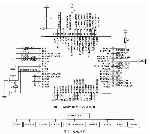

本控制器以MSP430单片机为控制核心。MSP430系列单片机是美国TI公司从1996年开始推向市场的一种16位RISC架构、超低功耗的混合信号处理器。电源采用1.8~3.6 V低电压、RAM数据保持方式下耗电仅0.1μA,活动模式下耗电250μA/MIPS,IO口漏电流仅为50 nA(一般单片机为1~10μA)。非常适合水、燃气、热、电表等电池供电设备的设计。单片机系统图如图1所示。系统整体电路方案如图2所示。

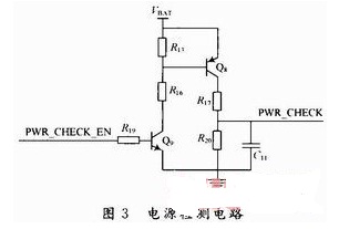

1.3 电源检测电路设计
电源检测电路主要是用来检测低压,当电源电压过低的时候,通过低压检测电路检测到,进行相应的操作,避免出现不必要的错误。具体工作原理如图3所示,当PWR_CHECK_EN为高电平时,此电路工作,此时,Q9导通,Q8的基极为低电平,VBAT端一直为高电平,Q8导通,WR_ CHECK脚的电压为R17和R20分压得到。之后,PWR_CHECK端的电压作为MSP430内部ADC的输入端,和1.5 V的电源相比较得到比较结果,确定是否为低压。电容的作用是防止电压突变引起的AD采样错误。PWR_CHECK_EN端口设置主要是为了低功耗设计,低压检测需要一定的时间间隔,当不需要检测的时候此端口置高,以节省功耗。

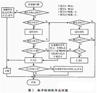

MSP430F149单片机最多可以提供1路数字I/O接口,即P1~P7。MSP430单片机的I/O端口有8个管脚。每个I/O管脚都可以独立地设置为输入或者输出方向,并且每个I/O接线都可以被独立地读取或者写入。所有接口的寄存器都可以被独立地置位或者清零。MSP430系列单片机具有丰富的I/O口资源和中断资源,其中P1,P2端口是有中断能力的。本设计中可以利用P1,P2端口的中断能力来实现对脉冲的计量。利用中断来完成计量有利于节省单片机资源。
脉冲检测电路如图4所示。利用4个呈环形均匀分布的干簧管进行脉冲计数,当有磁铁靠近干簧管时,簧片吸合。此时只要将干簧管的一端接地,一端接入单片机的I/O口,将单片机的I/O口设置为中断允许,随着叶轮的转动,基表中的磁铁也跟着转动,转过一圈之后,四个干簧管分别吸合,I/O口通过中断来完成4个计数,这样即可完成脉冲的计数。
2 软件设计
软件主要涉及系统时钟配置、IC卡与单片机通信、低压检测程序、E2PROM相关程序、报警程序、阀门控制程序、液晶显示程序等,这里主要介绍脉冲检测和通信模块的程序设计。
2.1 脉冲检测程序
脉冲检测部分是水表的重要组成部分,主要用作流量的计量,水表的整个换算体系都是以此为基础的,流量汁量是衡量水表性能的重要标志。脉冲检测的原理是:当有磁铁靠近干簧管的时候,干簧管的簧片吸合。根据当四个干簧管分别吸合一次,即表示水流过一圈(在本程序中设定当流过五圈表示1 m3水量),由此可以得到用水量。此时将累计用水量加1,并存入到E2PROM中。具体流程图如图5所示。

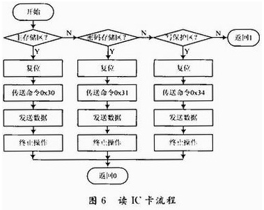

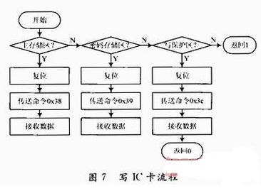

2.2 通信模块程序设计
SLE 4442卡主要包括三个存储器:256×8位E2PROM型主存储器(地址0~31为保护数据区、32~255后24字节为应用数据区,该区数据读写不受限制,擦除和写入受加密存储器数据校验结果影响)、32×1位PROM型保护存储器(一次性编程以保护主存储器保护数据区,防止一些固定的标识参数被改动,保护存储器同样受加密存储器数据校验结果的影响)、4×8位E2PROM型加密存储器。读卡和写卡流程如图6和图7所示。
