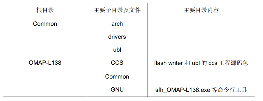

        该工具包中包括多种 flash工具及代码。主要目录如表 1所示。
        1 OMAP-L138_FlashAndBootUtils_2_40工具包目录结构

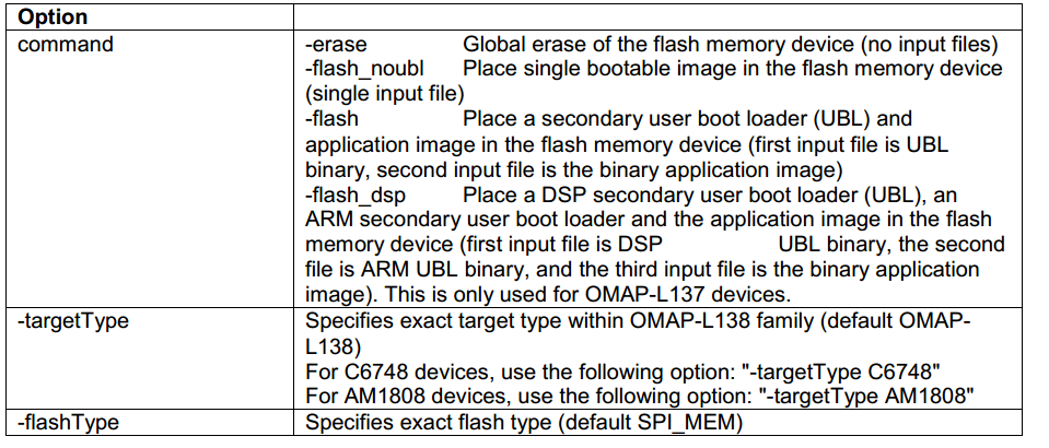

        在命令行下输入 sfh_OMAP-L138.exe –help输出命令格式说明如下:

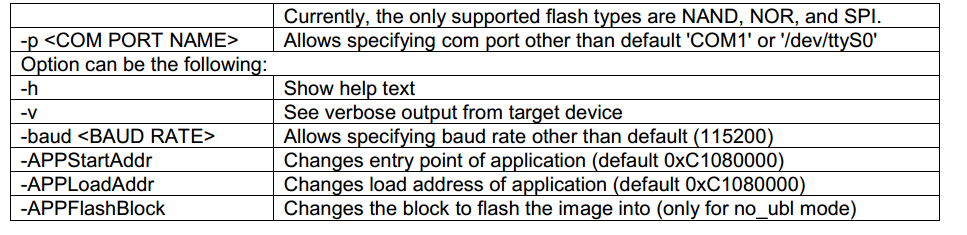

        sfh_OMAP-L138 <Command> [-targetType <Target>] [-flashType <FlashType>] [<Options>] [<InputFiles]各参数说明如下表所示,targetType默认为 OMAP-L138,FlashType默认为 SPI_MEM。使用默认选项时相应参数可以不输入。

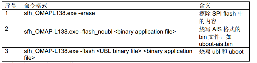

        sfh_OMAPL138.exe常用命令如表 2所示。
        2 sfh_OMAPL138.exe常用命令表

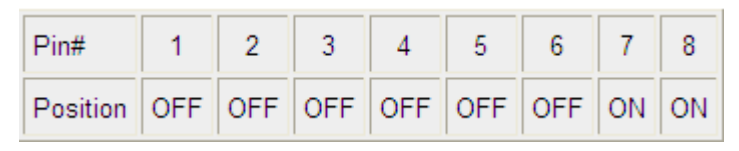

        首先将 OMAL138/AM1808 EVM板设置为 UART2启动模式,S7开关设置如图 1所示。 用直连串口线连接 PC与EVM板,打开 EVM板电源。在命令行模式下进入目录:OMAP-L138_FlashAndBootUtils_2_40\OMAPL138\GNU。
        1 S7开关设置

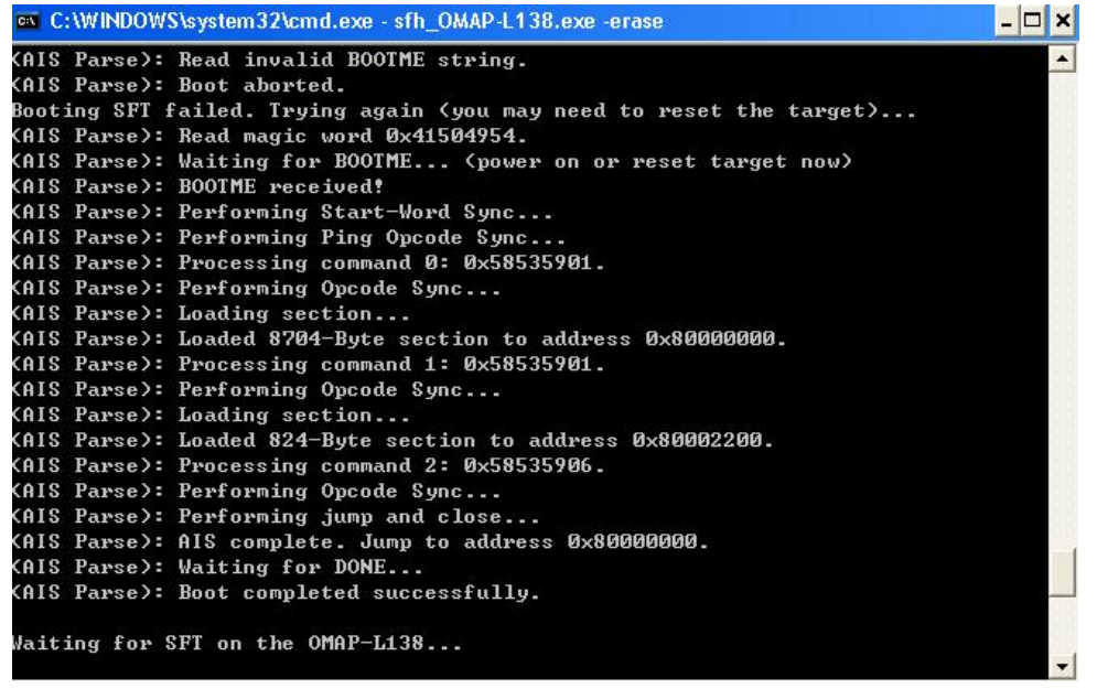

        sfh_OMAPL138.exe &ndash;targetType OMAP-L138 &ndash;flashType SPI_MEM &ndash;erase
        2 sfh_OMAPL138.exe &ndash;erase命令运行界面
        运行结果如图 2所示,如果是先上电,后执行该命令,则需要按下板子上的 reset键输出 “BOOTME”给上位机的sfh。

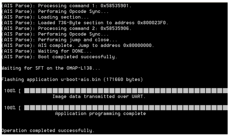

        sfh_OMAP-L138.exe &ndash;targetType OMAP-L138 &ndash;flashType SPI_MEM -flash_noubl u-boot-ais.bin
        OMAP-L138的 RBL支持 AIS格式,可以在启动过程中通过 AIS格式文件中的配置信息初始化芯片,如 PLL,DDR等。这样就可以直接将程序加载到片外内存,而不受片上内存大小限制,省略二级 Boot。

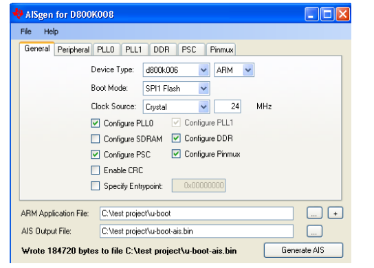

        编译 UBoot时,在 UBoot根目录下会生成一个 elf格式的 u-boot文件,如图 3所示,在 AISgen.exe工具里添加 PLL,DDR等配置参数,将此文件转换成 AIS格式的 bin文件,可以直接烧写并启动。
        3 AISgen 配置界面
        该命令将 AIS格式的 UBoot文件写到 flash的起始地址。命令执行显示结果如图 4所示:重新上电,从图 5启动信息可见没有 UBL的运行信息,是直接从 UBoot运行的。
        4 sfh_OMAPL138.exe &ndash;flash_noubl命令运行界面

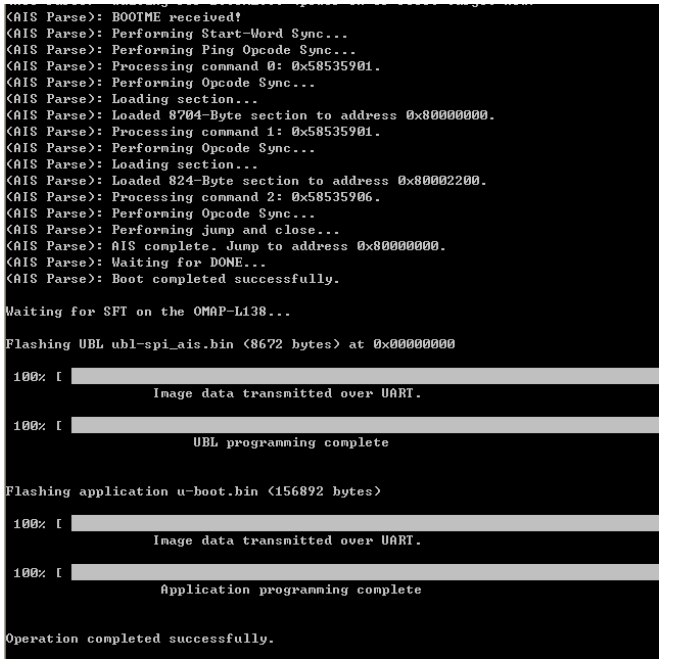

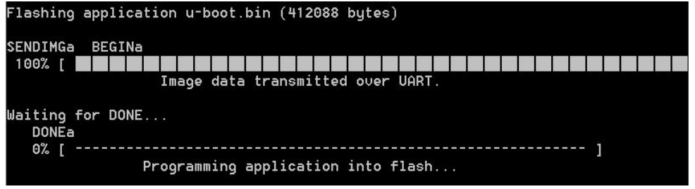

        sfh_OMAP-L138.exe &ndash;targetType OMAP-L138 &ndash;flashType SPI_MEM -flash ubl-spi-ais.bin u-boot.bin命令执行结果显示如图 5所示。该命令将 ubl-spi-ais.bin写到 flash的起始地址,u-boot.bin写到 flash的0x10000的偏移地址。
        6 sfh_OMAPL138.exe &ndash;flash命令运行界面
        UBL和 UBoot烧写完后,关闭 EVM板电源,按图 6所示,将 EVM板的 S7开关设为 SPI flash启动。
        7 S7开关设置为 SPI Flash启动

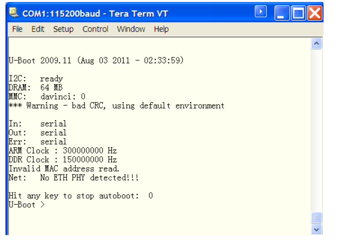

        打开串口终端如 Hyper terminal,打开 EVM板电源,串口终端输出信息如图 7所示,表示 UBL和 UBoot成功烧写,并成功从 SPI flash启动
        8 终端调试信息输出

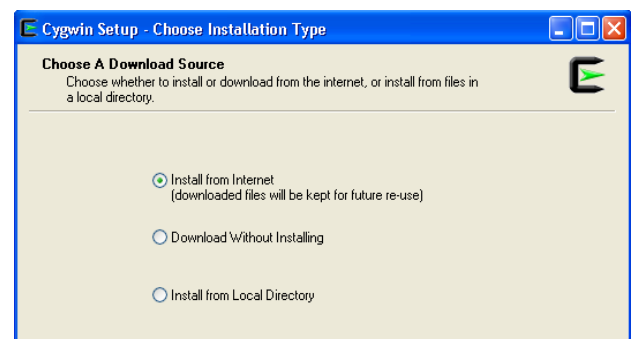

        从 http:/ / www. cygwin. com/下载并运行在线安装工具setup.exe,注意安装路径中不能带有空格。具体步骤如下:

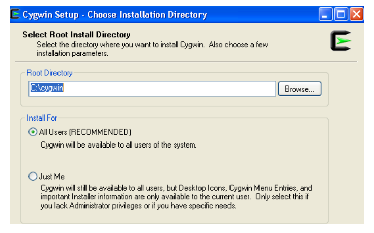

  •                 选择从互联网安装;也可以选择先下载,再从本地安装。
        9 cygwin安装界面 1
  •                 选择安装路径。
        10 cygwin安装界面 2

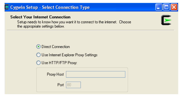

  •                 可选择直接连接或使用代理。
        11 cygwin安装界面 3

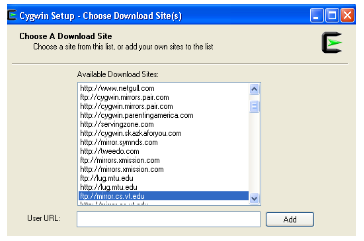

  •                 选择从哪个网址或者服务器上进行下载。
        12 cygwin安装界面 4

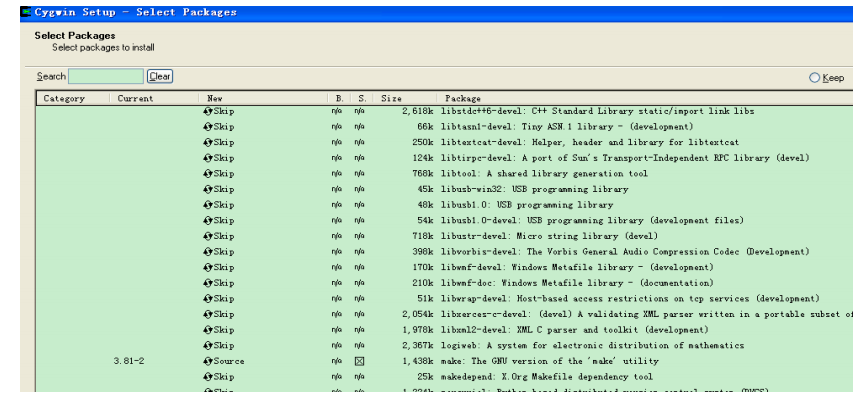

  •                 选择安装包
        13 cygwin安装界面 4
        一般选择以下三项,其他默认即可。
        &bull; Devel-->make: The GNU version of the &#39;make&#39; utility
        &bull; Devel-->subversion: A version control subsystem
        &bull; Editor-->vim (or similar)

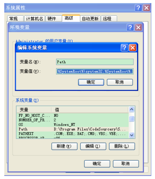

        C:\WINDOWS\Microsoft.NET\Framework\v4.0.30319。然后右键我的电脑->属性->高级->环境变量,如图 13所示,选择系统变量中的 path 点击编辑,在原有变量值后粘帖添加刚刚复制的内容,路径之间以’;’分隔。至此,Net Framework安装结束。
        14 windows环境变量设置
