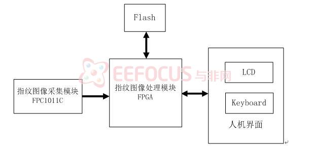

          系统采用xilinx公司Spartan-3E 系列FPGA作为核心的控制和运算芯片,数据采集模块由FPC1011C电容式指纹传感器来完成,FPC1011C指纹传感器可以完成指纹图像的采集并用其自带的A/D转换器将指纹图像转换成数字信号,利用SPI接口传送至FPGA进行处理。当处理图像数据时,FPGA将通过其逻辑单元执行指纹中心点求取、图像修剪、可视化扇形、归一化、Gabor滤波、特征编码等一系列操作,从而获得重要的指纹图像信息。
          处理之后的图像会根据当前的操作模式被存入FLASH中作为建档模板,或者与当前模板进行匹配。工作前可用键盘对工作模式进行选择,另附带有LCD显示器用来显示模式选择和识别结果。
          系统框图如图1所示。
        图1  系统总体设计框图

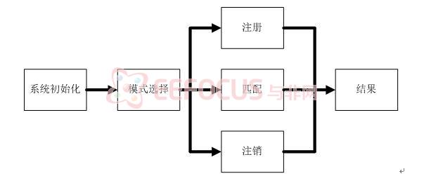

          软件流程图如图2所示:
        图2  系统软件流程图

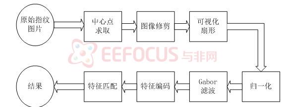

          算法流程如图3所示:
        图3 指纹数据处理算法流程
