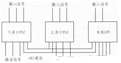

        1.2 PLC之间的通讯
        1)3个PLC之间的信息交流都是通过MODBUS 485通讯方式来完成。例如井底发出开车信号后,通过485通讯先由井口接收到,井口确认井底信号后,发出与井底相同信号,在确认两个信号相同后,才能通过485通讯将开车信号送到车房。停车、急停、检修、水平信号都可以直接发往绞车房。
        2)通讯电缆可选用5芯阻燃式铠装控制电缆
        图1 PLC之间的通讯
