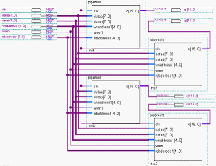

          打开位于路径C:\altera\qdesigns50\logiclock\lockmult中的工程lockmult.qpf。这就是乘法器实例的顶层设计,其原理如图5.72所示,图中的4个元件pipmult是相同的。

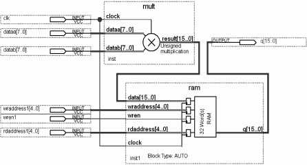

          pipemult的电路原理图如图5.73所示。它是由一个8位流水线乘法器和一个16位双口RAM构成。
        图5.73  pipemult内部电路原理图

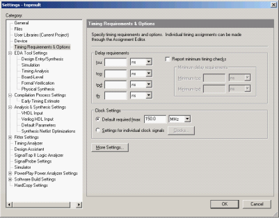

          在编译前设定时钟约束。在“Assignments”菜单中选择“Settings”选项。然后在“Settings”窗口的“Category”栏选择“Timing Requirements & Options”页面。
          为“Clock Settings”下的“Default required fmax”输入150并选择MHz,如图5.74所示,单击“OK”按钮,关闭窗口。

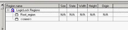

          使用快捷键“Alt+L”或者选择“Assignment”/“LogicLock Regions Window”,打开LogicLock窗口,如图5.77所示。
        图5.77  LogicLock窗口
        3.新建LogicLock区域
          右键选择“Root_region”项并选择“new”,新建区域并将名称取为lock_mult,如图5.78所示。
        图5.78  新建LogicLock区域
