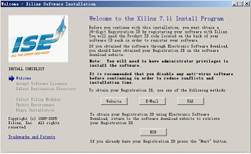

          ISE的安装改变了license管理方式,在安装后并不需要任何license支持,仅仅是在这安装过程式中输入ISE的注册序列号(Register ID)即可。ISE 7.1i安装启动界面如图6.1所示。
        图6.1  ISE 7.1i安装启动界面
          安装ISE时只需要根据所选的版本是在PC机或工作站上,然后根据软件的提示安装即可,这里不做详细叙述,只对安装的几个问题进行说明。

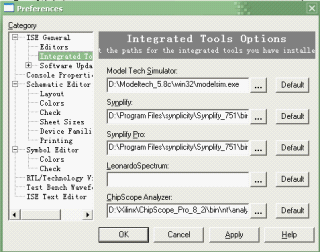

          在这种情况下,ISE会自动捕获第三方软件的路径,可以在ISE中直接启动第三方工具,如果有的用户要更换第三方软件版本,或先安装了第三方工具,需要在ISE集成开发环境的“EDIT”\“Preferences”\“Integrated Tools”选项下进行设置,如图6.3所示。
        图6.3  第三方软件接口路径设置
          在该对话框中可以设置第三方软件ModelSim、Synplify、Synplify Pro的路径以及ChipScope Analyzer,用户可以根据软件的安装路径进行设置和修改。

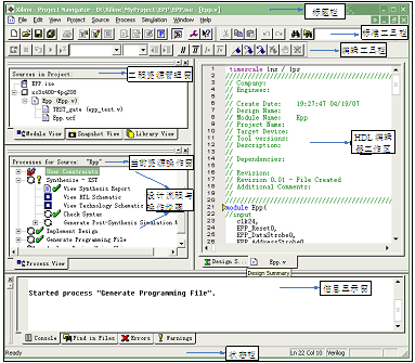

          ISE软件启动后的界面如图6.5所示。
          图6.5为Project Navigator界面,由图中可以看出,Project Navigator的主界面由标题栏、菜单栏、工具栏、资源管理窗、当前资源操作窗、工程管理窗、HDL编辑器工作区、信息显示窗和状态栏等部分组成。Project Navigator是ISE的工程管理器,它是ISE所有集成工具的连接纽带。通过使用工程管理器,设计者可以创建、组织和管理自己的设计。
