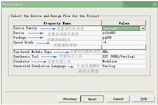

          (3)设置工程属性。
          启动新建工程对话框后,单击“下一步”按钮进入工程属性对话框设置,如图6.10所示。
        图6.10  设置工程属性对话框
          如图6.10所示,需要设置如表6.2所示内容。
          表6.2 新建工程属性说明
                                                                         设 置 选 项
                                                                         设 置 内 容
                                                                         Device Family
                                                                         设置FPGA是哪一系列的,如Spartan3、Spartan3E、Virtex等
                                                                         Device
                                                                         设置FPGA的具体型号,每个系列的FPGA下都有很多型号,要根据实际工程中应用的FPGA进行选择
                                                                         Package
                                                                         设置FPGA的封装格式,如PQ208、FG456等,对不同的封装格式,用户在约束引脚时会有所不同
                                                                         Speed Grade
                                                                         设置速度等级,如-4、-5、-6,数字越大速度越快
                                                                         Top-Level Module type
                                                                         设置顶层模块的类型
                                                                         Synthesis Tool
                                                                         设置设计中采用的综合工具,可以是Xilinx自带的XST,如果安装了第三方工具,也可以选择第三方综合工具,如Synplify/Synplify Pro等
                                                                         Simulator
                                                                         设置设计中采用的仿真工具,可以是ISE自带的ISE simulator,如果安装了第三方工具ModelSim,也可以设置为ModelSim
                                                                         Generated Simulation
                                                                         Language
                                                                         如果采用ISE自带的仿真工具ISE Simulator,利用HDL Bencher可以在图形界面下编辑测试波形,直接生成测试激励文件,这里是设置生成测试激励文件的语言类型
