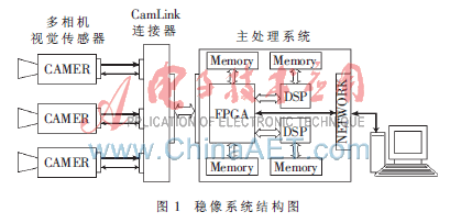

为适合高速图像采集,本系统选用CMOS传感器,CMOS的一个优点是数据读取速度快。系统由高速CMOS相机、基于CamLink技术的图像读取、FPGA+DSP的图像处理三部分构成,如图1所示。从图1可以看出,该系统有两片FPGA,图像读取模块中的FPGA1负责从CMOS相机抓图和通讯控制,FPGA2则辅助两片DSP进行高速图像处理,实现同时对6个相机图像的实时处理。

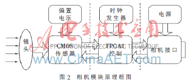

MT9M413是一种分辨率为130万像素1 280×1 024的CMOS传感器,最高可实现500 fps的采集速度。而MT9M413内部集成有10 bit A/D转换器,可直接输出3.3 V的数字信号,无需电平转换电路,简化了系统的设计。MT9M413可以工作在灰度或彩色模式下,但是却需要不同的偏置参考电压,两片数模转化芯片DAC6573用于生成该偏置电压。图2给出了相机模块的框图。

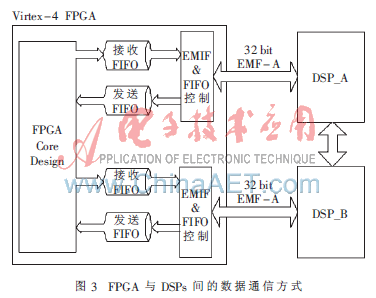

根据应用特点和系统接口,本系统采用两种方式连接FPGA和DSP:32 bit EMIF-A and McBSP0。选用32 bit EMIF-A作为DSP与FPGA间进行高速数据通信主要原因是传输速率高,可充分利用TMS320C6416内EDMA方式传输数据的优点。如图3所示。
FPGA内部的EMIF& FIFO接口模块用于转换DSP的EMIF信号,将数据转移至接收FIFO。当接收满一帧数据后,FPGA的计算内核开始从该接收FIFO获取数据并处理,然后将处理完的数据写到发送FIFO。发送FIFO数据满时,启动DMA中断将数据传送到DSP片内Cache。由于该EMIF-A是工作在133 MHz的32 bit总线,峰值数据率可达532 MB/s。

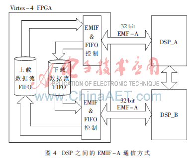

除了McBSP之外,两片DSP间还通过EMIF-A进行高速连接映射,FPGA内部的32 bit双向接口通过FIFO实现,如图4所示。这种基于FIFO的双向数据传送口支持DSP间复杂的数据交换和控制消息传递。DSP的EMIF-A工作频率为133 MHz,数据传输时,FPGA的可编程FIFO阈值中断支持DSP间通过EDMA方式。

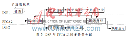

基于全景画面的特征点跟踪需要对多通道视频同时进行运算,运算过程复杂,包括跟踪前与跟踪后的处理任务,如何将这些任务分配到不同的芯片上并使板载资源做到任务间最大共享,需要根据任务强度估计后放到不同的芯片上。同时,由于μC/OS是一种可移植性强、代码微小的实时、多任务操作系统,适合在本系统的DSP上运行[10]。移植μC/OS操作系统到一个DSP上,将该DSP作为主控DSP进行任务分配,本次实验的各个任务分配如图5所示。由于两个DSP协助FPGA2进行运算具有强大的计算能力,可进行多目标跟踪,FPGA2承担了大量的并行数据运算,如运动探测包括的差分、运动估计、图像拼接,而DSP则承担特征点提取和追踪这些不能并行运算的部分。实验结果表明,6路视频采集后的全景图像上可作实时多目标追踪。
