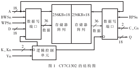

QDR又分为两字突发结构(CY7C1302)和四字突发结构(CY7C1304)两种。这两种结构的不同就在于每次读或写请求的传输字数不同。下面就以CY7C1302为例来详细介绍QDR的工作原理及其与Spartan3系列FPGA的接口设计。CY7C1302是赛普拉斯公司生产的一种QDR SRAM。图1示出了CY7C1302的结构图。图中虽然CY7C1302有了分别独立的读写端口,但是地址总线还是为读写端口共用。地址总线的数据传输采用了DDR的传输方式,即:地址总线的前半个时钟周期提供读操作地址,而后半个时钟周期提供写操作地址。也就是在每个时钟周期可以完成4字的传输量。

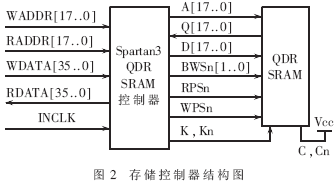

Spartan3系列FPGA是由Xilinx公司基于成功的Virtex-II FPGA架构而研发的性价比较高的一种产品。Spartan3器件有如下特点:嵌入式18×18乘法器支持高性能DSP应用;片上数字时钟管理(DCM),无需外部时钟管理器件;分布式的存储器和SRL16移位寄存器逻辑能够更高效执行DSP功能;18KB 块RAM,可以用作缓存或是高速缓存;数字片上终端能够消除对多个外部电阻器的需求;8个独立的I/O阵列支持24种不同的I/O标准;Spartan3系列的FPGA独有的特性可以简化存储控制器的设计。图2是用Spartan3系列FPGA实现的存储控制器结构图。
该存储控制器的设计可以在深度扩展模式下实现对四个SRAM的控制。每个QDR SRAM会收到对各自的读写端口进行控制的相互独立的控制信号,而对所有的SRAM来说,地址和数据端口是共用的。
存储控制器是以QDR SRAM工作在单时钟模式下对其进行控制的,从而可以简化存储器接口。控制器工作在100MHz的时钟频率下,允许7.2Gbps的带宽。存储控制器有独立的读写状态机,存储控制器的控制是基于两位指令输入的形式来实现的。

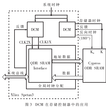

Spartan3系列的FPGA独有的特性可以简化存储控制器的设计。Spartan3系列产品是业界成本最低的可编程逻辑电路。在Spartan3系列FPGA中,有DCM(数字时钟管理)模块,可以用来消除内部全局时钟网络的时钟歪斜,或者消除为片外其他系统组成部分提供时钟的过程中所出现的时钟歪斜。DCM中的DLL能够使控制器完成FPGA的片上时钟和QDR SRAM之间的零时钟歪斜。除此之外,DCM还提供其他的功能,如相位调解,分频和倍频。图3所示为DCM在存储控制器设计中的应用。

经过综合以后的结果表明:完全控制器的逻辑图显示存储器和它的三路18位总线之间的接口以及主机和双重36位数据总线、18位地址总线的接口。Spartan3系列FPGA的内部时钟工作在200MHz,由于DDR接口在时钟的上升沿和下降沿均传输数据,所以外部总线的时钟只需100MHz。来自主机的36位读数据通路在内部就被分为两个18位的部分并分别设置了寄存器锁存。这两个寄存器工作在200MHz的时钟下,在时钟的上升沿和下降沿都只允许一个寄存器发送或接收数据。
