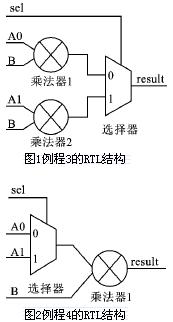

例程3: process(A0,A1,B,sel)
begin
if(sel=‘0’)then result<=A0*B;
else result<=A1*B;
end if;
end processs;
例程4: process(A0,A1,B,sel)
begin
if(sel=‘0’)then temp<=A0;
else temp<=A1;
end if;
result<=temp*B;
end processs;
例程3的设计可用图1描述,例程4的设计可用图2描述。可见例程4节省了一个代价高昂的乘法器,整个设计占用面积比例程3几乎减少了一半。
