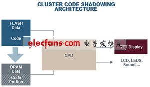

存储器架构和设计实施会影响嵌入式系统的性能等级和可靠性。我们会评测若干种存储器架构,以便阐述采用当前技术可以实现的某些性能/成本取舍。首先,图2简单概括了标准代码映射存储器架构,高性能嵌入式显示系统通常都采用这一架构。
图2 标准代码映射存储器架构
系统控制器或通用处理单元(GPU)的集成度很高,囊括了图形引擎、显示控制器,不仅提供限定容量的RAM和闪存存储器选择,同时依然提供外部存储器接口,从而满足数字仪表群对于高性能和高密度存储器的需求。外部存储器分为两种标准产品:DRAM和闪存。嵌入式系统的启动主要分为3个步骤:首先是代码/数据从闪存映射到DRAM,然后处理器、DRAM和其他关键部件进行初始化,最后是执行应用程序。一旦开始执行代码,即会显示有用的信息。这种架构拥有若干关键特性。SOC/DRAM的高速访问能力可以提升实时处理功能的性能表现。系统初始启动时间主要取决于映射和初始化的时间,而映射时间则取决于SOC/Flash访问带宽以及从闪存传输至DRAM的数据密度。
如前所述,高端数字式仪表群必须在车辆发动之后能以接近即时的形式提供当前的车辆状态。档位信息(即P、R、D、1、2、3)通常需在一秒之内显示在TFT屏幕上。这就要求闪存支持高速访问、超高存储密度和长期数据完整,以满足基本设计和质量需求,同时要求确定采购责任,确保产品长期供货稳定。
