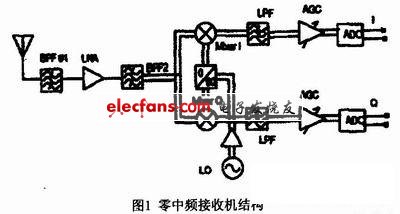

  TD-SCDMA系统采用如图1所示的零中频结构接收机。射频接收信号经过滤波器、低噪放,与两路正交本振信号混频,产生同相、正交两路基带信号。由于没有中频,本振信号与射频接收信号频率一致,混频后直接产生基带信号,在基带信号中通过低通滤波器和放大器进行信道选择和信号放大。

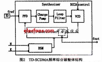

  TD-SCDMA系统通过PLL式频率综合器产生本振信号。由图可见,该频率综合器主要包括鉴相器、电荷泵、低通滤波器、VCO,在反馈回路上包括多模分频器和Delta-Sigma调制器。其中多模分频器和Delta-Sigma调制器是我们的设计重点。

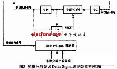

  如图3所示,首先VCO输出信号进入一个固定二分频电路,这个固定二分频电路也是工作频率最高、功率最大的模块,它的设计将采用CML结构下,基于注入锁定振荡原理完成,尽可能实现低功耗和低噪声。之后是一个模8/9的分频器,其中采用相位转换结构减少功率损耗,提升转换速度。P分频模块为一个11分频固定分频器。S分频由Delta-Sigma调制器控制,实现小数分频。根据结构框图可以计算出输出频率fVCO -out与输入频率,fref的关系为:

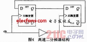

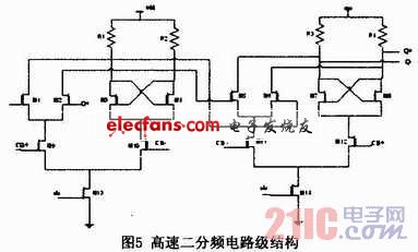

  如图4所示,由于分频器工作频段在2010~2025MHz,所以高速固定二分频器工作频率在2GHz左右,通过分频,频率降低一半。实现形式,基于注入锁定理论,结构采用主从D触发器结构,通过负反馈结构形成环路振荡结构。
  电路级结构,如图5所示。

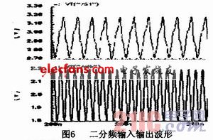

  由图5可见,主锁存器承担了混频器功能,包括M9、M1和M2,其中M1M2为本振口,M9为参考信号口。实际设计中通过电路参数调整,将电路自由振荡频率w0=clk/2。通过尾电流及电阻调节w0。基于注入锁定的固定二分频器输入输出波形如图6所示。
