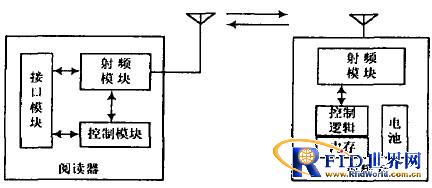

  基本的RFID系统包括阅读器和射频卡(应答器)2部分。阅读器可以是只读或读写装置,通常包含射频模块(发射和接收)、控制单元及与射频卡耦合的元件(电感线圈或天线等),此外还应有连接上位机的通信接口以便将所获得的数据传给上位机。射频卡放置在待识别的物体上,他是RFID系统真正的数据载体。射频卡通常由耦合元件和微电子芯片组成。其结构框图如图1所示。
图1 主动式可读写RFID系统示意图

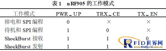

  如表1所示,nRF905有2种工作模式和2种节能模式,由PWRUP,TRXCE,TXEN三个引脚控制。由于采用先进的 ShockBurst技术,使得数据能够在微控制器中低速处理,在nRF905中高速发送,中间有很长的空闲时间,因此能够节约存储器和微控制器资源,减少编程时间。
  nRF905通过SPI接口进行配置,共有5个内部配置寄存器。其中,状态寄存器包含数据就绪(DR引脚)和地址匹配(AM引脚)信息,射频配置寄存器包含工作频率和输出功率等信息,发送地址寄存器包含发送目标地址和数据字节长度信息,有效发送数据寄存器包含待发送的有效ShockBurst数据包信息,有效接收数据寄存器包含接收到的有效ShockBurst数据包信息。掉电模式下nRF905的工作电流仅为215μA且寄存器内容不变。值得注意的是,只有在待机或掉电模式才能激活nRF905的SPI接口与MCU通信,这点在设计通信协议时应充分考虑到。

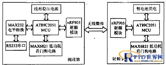

图2 采用nRF905的主动式RFID系统硬件设计框图
  系统电路硬件主要分为射频接口和控制系统2大部分。本设计中射频接口即为nRF905射频模块(包含外围元件及PCB环形天线);控制电路基于 51系列微控制器搭建。微控制器通过SPI接口控制nRF905,其中微控制器(MCU)采用Atmel公司生产的低电压、高性能COMS8位单片机 AT89C2051,该微控制器兼容标准MCS51指令系统,内含128B的随机存取数据存储器RAM和2kB的可反复擦写FLASH只读程序存储器,可以将驱动及控制nRF905的程序写入该闪存,无需外接EPROM而简化了电路设计降低了系统功耗。本设计采用为MAX6821作为监控电路对MCU进行上电复位,比传统阻容复位更加可靠,该芯片还集成了看门狗定时器,可有效避免程序跑飞。

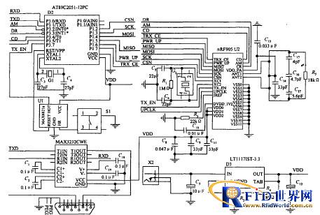

  图3给出了核心部分的电路原理图,给出了AT89C2051与nRF905的电路连接及外围元件和PCB环形天线。图中D1是MAX232电平转换芯片,U1是MaximIntegratedProducts公司生产的MAX6821,低电压、SOT23封装、微处理器监视器,带有手动复位及看门狗定时器,能监控从+118~+510V的系统电压,有9个工厂预设的门限可供使用。当电源电压下降到复位门限以下时,复位输出产生并保持至少 140ms。

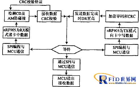

nRF905作为阅读器与射频卡的通信接口,采用半双工方式通信,在发射和接收模式间切换需要等待550μs的稳定时间。RFID系统中无线通信的软件流程如图4所示。
图4 阅读器与射频卡通信流程
  数据通信采用传输前侦听的“载波检测协议”,即接收数据前先检测载波信息(nRF905的CD引脚)和地址匹配信息(AM引脚)只有当载波存在且发送地址正确(高电平)时才接收数据包;发送数据前也要先转到接收模式侦听CD引脚为低电平(要传输的频率通道未被占用)方转入发射模式发送数据;使用此协议可以实现简单有效的防碰撞。此外还可以根据需要对MCU编程实现更为复杂的防碰撞或加密解密算法。nRF905开始总是工作在待机状态,通过SPI 接口接收到控制系统的命令后选择进入发射或接收数据的模式,在阅读器与射频卡之间进行无线通信,接收或发射完有效的数据包后数据就绪引脚DR被置高,MCU检测到DR为高,即将nRF905转入低功耗的待机模式。此时MCU还可通过SPI口读出nRF905接收到的有效数据。
