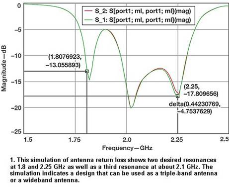

图1给出了一个经过优化设计的天线的EM仿真预测扫频结果。该图显示了多个谐振点,不过并非所有的谐振点都用于卫星天线。最低的1.8GHz谐振点处的回波损耗优于13dB,而在2.25GHz的高谐振点,回波损耗优于17dB。
如果结合各种因素,实现大约15%的10dB回波损耗带宽是可能的。这将是一个出色的且适合于许多用途的宽带天线。2.1GHz谐振点的回波损耗甚至更好,将近20dB。由于该天线的多谐振点,使得它能被用作为单个频点的宽带天线,也可适用于3个离散频率的场合。

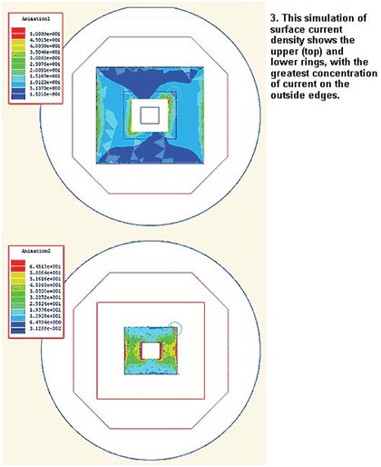

图3显示天线环上的表面电流密度的仿真结果。与预期相一致,最高电流密度(红色,表示这种构造的辐射机制)出现在边缘部分。顶部插图为上部环在2.25 GHz的高端谐振点的仿真结果,而底部插图则是下部环在此谐振点的仿真结果。
辐射机制在低端谐振点处稍微有些变化,该点的增益要低一点,不过这可以根据卫星链路预算进行优化补偿。

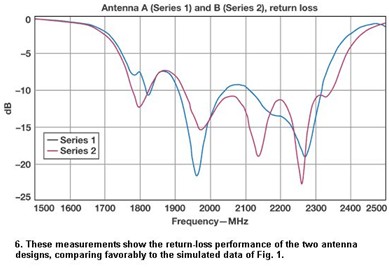

图6显示了天线A和天线B的回波损耗,其频响曲线与图1中期望的仿真结果非常相近。仿真和实际硬件之间的差异可能由于实验室中一些调整所引起,尽管这些调整很小。
