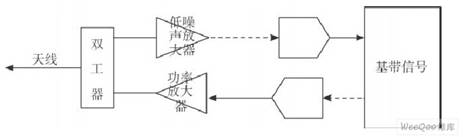

随着移动通信的普及,移动通信设备商之间竞争也更加激烈;各大通信巨头为了抢夺市场,不断提高基站的性能,降低基站的价格;低噪声放大器是基站接收机的第一级,图1 是典型的基站结构示意图,从图中可以看到低噪声放大器位于接收机的最前端,因此对基站接收机来说,低噪声放大器是十分关键的部件,它直接影响到整个接收链路的信噪比,对提高基站灵敏度有决定性影响。

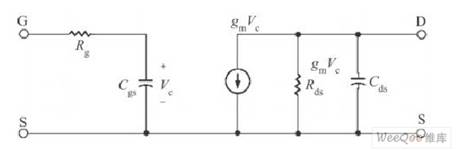

图2 未加源极电感的FET 等效原理图
由图可知输入等效阻抗的表达式为式(1) :

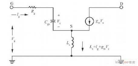

图3  添加源极电感的FET 等效图
从原理图中可知输入等效阻抗表达式(2) 为:
加入源极电感不仅改善稳定性,也能改善输入输出匹配与噪声系数,是设计低噪声放大器非常重要的方法。

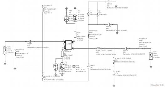

根据原理图,利用ADS 对电路进行S 参数仿真,为了提高仿真的准确性,电路元器件都采用了厂商提供的等效模型,同时将Rogers 的板材特性参数代入微带线模型中。图4 是用于ADS 的仿真原理图。
图4  仿真原理图
通过ADS 仿真及最后的实际电路测试,我们发现该低噪声放大器能够较好的满足设计要求。图5是实际测试结果图。图中可以看出,实际测试数据与仿真结果比较一致。
1.3  仿真测量结果
根据技术指标要求,利用安捷伦的高级设计系统软件仿真了工作频段在810~850 MHz 范围的低噪声放大器,采用ROGES 公司的高频线路板,介电常数为3148 ,厚度为20 mil ;仿真结果如图,从仿真2  低噪声放大器的调试结果按照仿真结果,制成了PCB 样板并通过网络分析仪测试S 参数与噪声测试见图6 。图5 是低噪声放大器的实物图。表2 是实测数据,从实测数据中可以看到,低噪声放大器是绝对稳定的,且在带内增益达到1815 dB 以上,输入回波损耗20 dB 以上,输出回波损耗为15 dB 左右, 噪声系数维持在0185 dB ,实测数据与仿真数据并无太大差异,这也证明了仿真方法的正确性。结果可以看出低噪声放大器的增益大于18 dB ,噪声系数小于018 ,输入回波损耗大于15 dB ,输出回波损耗大于12 dB。

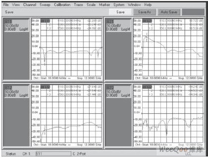

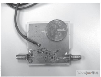

图5  低噪声放大器实物
图6  低噪声放大器S 参数测量图
