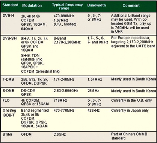

  TUS9090是采用英飞凌RFCMOS 130纳米工艺开发的创新型单片IC。该SOC集成了多频带射频接收器(VHF、UHF和适用于欧盟与北美的L频带)、DVB-T解调器组件和DVB-H 物理层及固件和多业务数据接收所需的嵌入式内存。TUS9090无需外部滤波器、内存等组件,但如果TUS9090用于在VHF频带下接收DVB-T,就需要一个外部LNA。TUS9090集成了片上内存和逻辑内核,具备各种链路层和FEC功能。表1对DVB-H制式和其他新开发的制式进行了比较。

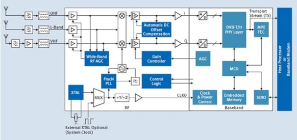

图1:OmniVia TUS9090的功能架构框图。

  图1显示了从天线输入端至连接主机或多媒体处理器组件的SDIO接口输出端的系统架构框图。

  在TUS9090中,位于天线和输入级之后的是嵌入式射频接收器,它是集成了LNA、混频器、通道滤波器、晶体振荡器、锁相环路(PLL) 和片上环路滤波器、VCO和IF增益控制器的直接变频接收器。从射频到I/Q信号的差分信号通道具备出色的噪声抑制功能。此外,集成化宽带射频AGC(自动增益控制)环路位于集成LNA之后。该射频组件能够直接接在LNA之后对信号进行检测,它能够响应混频器所能检测到的所有信号,避免由任何相邻信道所引起的任何线性度问题。针对宽带AGC,TUS9090采用模拟增益控制环路、实现基带增益控制的数字化,并通过专用数字AGC总线控制可编程增益步长。此外,支持多种标准晶体频率的集成化高性能晶体振荡器,可确保射频组件的正常工作——不论系统时钟是否可用。不过这种射频组件也能配合优质的系统时钟一起工作,从而降低晶振成本。

表1:移动电视制式比较。

  TUS9090可对ETSI EN 300 744和ETSI EN 302 304定义的OFDM信号进行数字化解调。PHY模块集成了所有OFDM功能,其中包括同步、FFT、通道评估、去映射器、内部解交织器、内解码器、外解交织器和外解码器。为了使功耗降至最低,它还集成了专为最大程度降低功耗、优化同步性能而设计的功率控制组件。此外,内部高性能多层总线,将诸如片上处理器等不同的IP块互连在一起,从而实现高级并行总线功能,通过降低系统总延迟最终提高系统吞吐量。可通过从机SDIO接口建立主机连接。该接口可在导入过程中将FW下载至芯片,然后将IP数据流转移至主机。它还可作为控制接收器配置的链路,并可处理高达50MHz的时钟速率,从而使接收器在DVB-H模式下的导通时间降至最低。

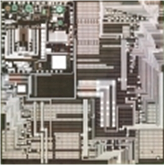

  图2为英飞凌的单片集成电路TUS9090的实物图。英飞凌已于去年开始提供TUS9090样片,预计今年第二季度实现量产。另外,英飞凌还将射频接收器嵌入TUS9090,开发出独立的OmniTune TUA9000。目前已开始试供。
图 2 :TUS9090单片SOC内部物理结构示意图。
