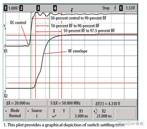

  开关速度和设置时间(settling time),或者栅迟滞(gate lag),都被用来描述高速开关性能,但这两个参数有区别且往往被误解。开关速度是指当控制信号使开关从“截止”转为“导通”时,射频包络线从10%变化到90%所需的时间(图1)。从控制信号值达到其50%开始到RF包络线达到其90%的这段时间,传统上标记为ton。RF包络从10%变化到90%所需的上升时间标记为trise。当控制信号使开关从“导通”变为“截止”时,从控制信号值达到其50%开始到RF包络线从90%降至10%的这段时间是 toff。而RF包络线从90%降至10%的这段单独的时间是tfall。栅迟滞定义了开关经过RF包络线的90%后,或者10%后的设置时间特性。
图1:开关设置时间的图示说明。
  不幸的是,开关过渡时间的最后10%可造成对传统开关速度规范的误解,因为最后的10%与先前90%的变化速率不同。历史上看,响应呈对数形态,而最后10%所花时间接近整个设置时间。通常情况,对于达到90%这一点需10ns的开关来说,达到100%这一点可能需要数百ms。这个长的设置时间(栅迟滞),会给许多系统带来问题。

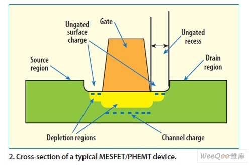

  在器件级,参考砷化镓MESFET/pHEMT的简化截面,可以理解开关速度和任何相关的栅迟滞(图2)。射频开关时间由沟道区的电荷主导,电荷位于栅附近的栅控和非栅控凹陷区。器件的导通时间是当施加控制信号后,将电荷通过沟道从源极转移到漏极所需的时间。导通时间是用电荷填充沟道区所需相应延迟时间的函数。电荷包括与栅极容抗相关的沟道电荷,以及非栅控凹陷区内的表面陷阱电荷。关断时间定义则相反,只有彻底移除沟道和凹陷区内的电荷,器件才会完全截止。
通过器件截面图还能直观地认识相对快的trise(即RF包络线从10%上升到90%所需的时间)、RF包络从90%下降到10%所需的时间 tfall、以及RF包络从90%过渡到100%所需的相对很长的栅迟滞时间。与直接位于栅下方的耗尽区相关的沟道电荷,占这部分电荷的主要部分。通过对栅极终端施以正确的极偏置,可相对快地将电荷移进和移出栅极区。另一方面,非栅控凹陷区内的电荷以表面状态和界面陷阱等形态被集聚起来,它们对施加的偏压相对不敏感,只能通过由肖特基二极管形成的阻容(RC)电路充放电。这些表面电荷的填充和移出是一个缓慢过程,直接导致栅迟滞开关时间延长。

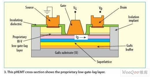

图3: 具有专利的低栅迟滞层的pHEMT剖面图。
  为解决由栅迟滞主导的状态变化所引致的射频开关时间延长,对现有的用于制造微波开关的pHEMT工艺进行了若干调整。改进的pHEMT器件截面图显示了这些改变(图3)。通过联合使用清洁技术和钝化电介质沉积技术,减少了非栅控砷化镓表面的表面态和界面陷阱的数量。此外,对肖特基二极管栅极的形成做了修改,以同时降低栅极阻抗(但不引入额外栅极容抗),并把伴随器件导通和截止的RC充电时间最小化。最后,为pHEMT构造增加了专有的III-V 层以进一步降低沟道阻抗,从而使电荷能在器件内更自由地移动,特别是对来自非栅控凹陷区内的电荷来说。这样的工艺优化使开关速度比标准pHEMT器件显着提升。与现有开关产品比,这已申请专利的工艺大大改善了设置时间特性,且不对其它器件参数产生明显影响(图4)。

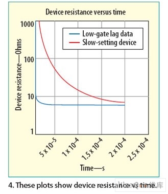

图4和图5分别显示了采用标准pHEMT工艺制造的场效应管与采用优化工艺制造的场效应管的Ron与开关时间的对比。新工艺显着改善了导通阻抗性能以及器件-器件间的一致性。新工艺也显著提升了晶圆-晶圆间开关特性的一致性。在隔离或“关”状态,器件有数千欧姆的阻抗是个重要认识。器件可以迅速达到90%这个点,但要完全设置仍需很长时间:变化的绝对范围非常大。对采用标准pHEMT工艺制造的高隔离开关来说,标准开关速度规格可能会引起误解,因为迁变与绝对信号电平的变化成正比。改进的短栅迟滞工艺带来的更快的导通特性提供了可靠的快速转换。

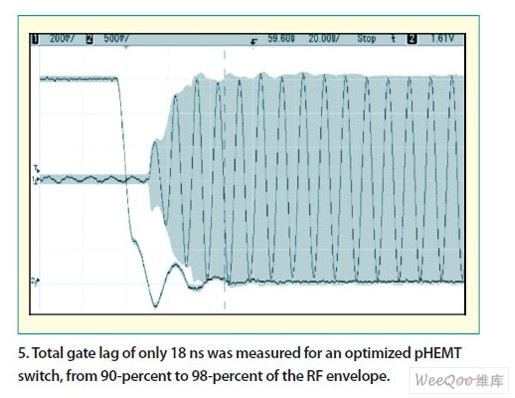

为衡量新工艺带来的速度好处,将采用新工艺制造的开关与采用典型pHEMT工艺制造的开关进行比对。当RF包络从90%变到98%时,典型pHEMT开关所用时间为274μs,而具有专有的III-V短栅迟滞层的优化pHEMT工艺器件,仅需18ns(图5)。
