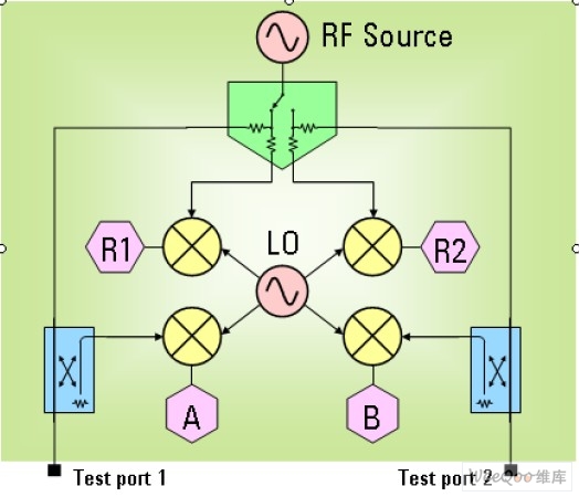

  要想获取高精度的测量结果,必须非常清楚地理解网络分析仪的系统结构。安捷伦矢量网络分析仪VNA的系统结构如图1所示:
图1 VNA网络分析仪的结构图
  前向测量时,B为测试接收机,A为反射接收机,R1为参考接收机;反向测量时,A为测试接收机,B为反射接收机,R2为参考接收机。
  四个S参数定义如下:
  前向:S11=A/R1 S21=B/R1 反向:S22=B/R2 S12=A/R2

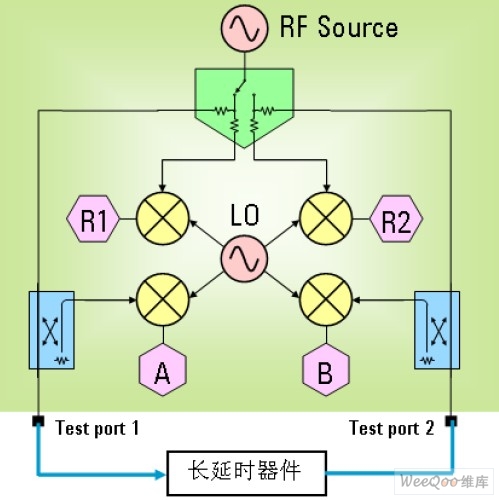

  长延时器件测量连接如图2所示:
图2 测试连接
  当测量S21的幅度时,幅度相应看起来非常低,甚至会有一些跳变。此时,如果你增加扫描时间,你会发现测试结果会变得准确一些。很显然,问题是由于网络分析仪扫描速度太快导致,但是为什么快的扫描速度会引起较差的测试结果?
  我们测量长延时器件的S21时,VNA的扫描类型是线性频率扫描,也就是频率随着时间扫描,因此被测件(DUT)的时延会引起输出频率对输入频率有一个频率偏移,频率偏移是由VNA的扫描速率和DUT的时延共同决定:
由图2可以看出,DUT的输出信号到达B接收机,依据VNA的工作原理,B接收机被调谐到DUT输入信号的频率,因此DUT输出信号的频率与B 接收机的工作频率相差Fshift。最终导致接收机的中频信号并不是在中频滤波器的中心位置,滤波器的裙边会对DUT的输出信号有一些衰减。因此,扫描速率越快,频率偏移越大,S21的幅度下降越严重。如果扫描频率跨越几个VNA频带,S21幅度可能会有跳变现象,因此VNA需要在不同的频带内设置不同的扫描速率,但是对于每个频带可以设置相同的较慢的扫描速率。
