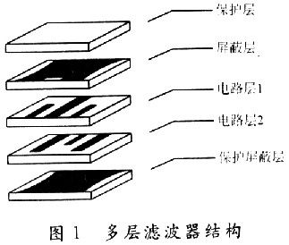

  经典的滤波器设计理论已较成熟,多层介质滤波器是用层叠式的电路结构来实现滤波电路的功能。这种技术不仅使滤波器体积小,且高频性能好,但器件内部电磁场的分布不易确定,且随层数的增加而趋向复杂。图1为多层介质滤波器的一般结构。图1中,微带电路(黑色部分)印刷在LTCC基片(灰色部分)上,上下两层为屏蔽层,中间为起滤波作用的电路结构(通常称为电路层)。图案层的具体样式和层数要视所设计的滤波器参数(如中心频率、通带内插损、阻带衰耗等)而定。用同样的方式可以获得天线、平衡或非平衡转换器(balun)等微波器件。

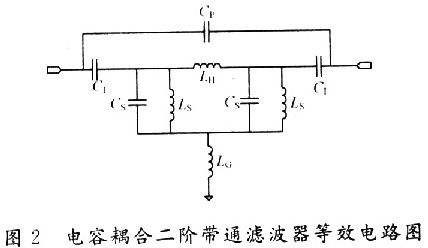

  在LTCC的设计过程中,较常见的是以集总元件方式设计电容耦合带通滤波器。考虑到LTCC工艺的制作方便,因此滤波器一般都不超过3阶。集总元件构成的带通滤波器电路由串、并联交叉连接的谐振器构成。在此,利用一种产生额外3个传输零点的带通滤波器理论,将LTCC技术与带通滤波器相结合。这里给出滤波器的主要技术指标,通过研究LC带通滤波器的等效电路,利用三维电磁仿真软件HFSS对滤波器进行仿真优化。用二阶耦合谐振带通滤波器作为原型,它为电感性耦合π型结构。在此核心电路的基础上,加入匹配电容CI、接地电感LG,及并联电容Cp。该电路可产生3个传输零点,等效电路结构如图2所示。设计传输零点是因目前有很多无线系统的应用,而每个系统所使用的频带非常接近,很容易造成彼此间的干扰,因此可借助于设计传输零点来降低系统之间的干扰。该电路可以合成出大电容与小电感。Cs约为PF量级,Ls约为0.1 nH量级,因此较适合用于低温共烧陶瓷基板。

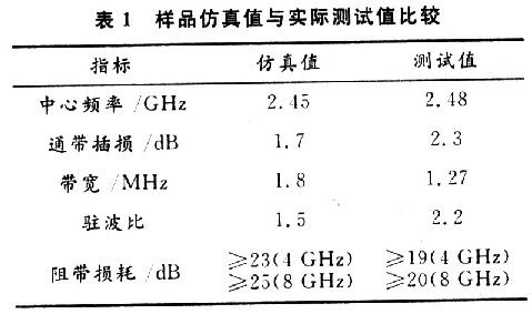

  滤波器介质层材料用ULF140微波介质陶瓷,相对介电常数εr=13.4,品质因数Q>2 100,频率温度系数τF≈0,内外电极材料用银电极。器件多层结构设计用微带线构成两级谐振器,耦合电容层C12输入/输出电容与耦合电容在同一层。材料介电常数每变化2.5%,中心频率将移动32~42 MHz。由于层间的耦合电容与负载电容随介电常数的增大而增大,器件的中心频率将随介电常数的增大而降低,中心频率向低频移动,因此,在设计滤波器时必须在性能上留有余量。本文利用HFSS对滤波器结构进行了仿真,图3为一种设计中广泛采用的带状线结构滤波器,由3个图案层组成。同时,从图中可知,这是一个两级谐振滤波器,且两个谐振单元的结构是一样的,它们之间通过电磁耦合来连接。由于多层陶瓷微波滤波器使用的是非铁磁性介质,因此级间耦合主要靠电容耦合来实现,所以在讨论耦合情况时,只考虑电容耦合。经过实验和分析,该滤波器谐振单元的电感L由导体N的自电感LN提供,谐振单元的谐振电容由导体N的自电容CN和导体N与导体R以及导体N与导体S之间的耦合电容CR,CS提供。谐振单元之间的耦合电容由两谐振单元中对应的N-N,R-R,S-S之间各自耦合电容的总和组成。这样,通过求解所有导体形成的电容电感矩阵,得到各参数的具体数值,进而通过对此等效电路进行电路分析得到该滤波器的响应。LTCC片式滤波器的加工生产须经过流延、打孔、通孔填充、印刷电极、叠层和等静压、切片、共烧工艺过程。能否控制好工艺精度是生产合格器件的保证。实际生产出来的LTCC片式滤波器,尺寸为3.75 mm×1.38 mmX 0.97mm。仿真的电性能参数和实际生产出来的样品电性能参数如表1所示。样品测试所用仪器为Agilent E8363B矢量网络分析仪。
  从表1可以看出,仿真值与实际值接近,但是存在一定的差异。导致器件性能变差的因素很多,如流延出来的介质基片厚度不一致。印刷叠层和热压造成的错位,切片时的偏差和器件变形及共烧时的收缩不均匀等。解决这些问题除了提高工艺水平外,前期的优良设计也是解决的途径之一。如在设计中尽量避免耦合间距过小,层数过多等,同时应多采用简洁的电路结构,减少不必要的工艺过程。
