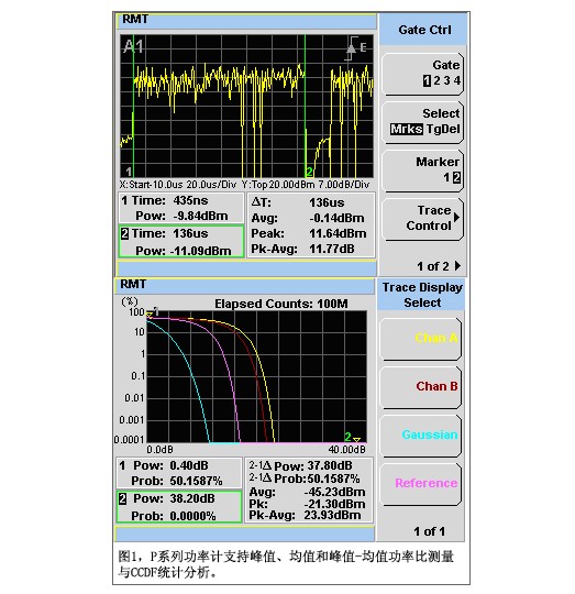

  此外,用户可以使用互补累计分布函数(CCDF)统计分析,以确保MIMO系统组件不会受到正交频分复用(OFDM)信号高峰值功率的压缩。这种功率计的一个良好示例就是安捷伦P系列功率计(参见图1)。
图1P系列功率计支持峰值均值和峰值-均值功率比测量与CCDF统计分析

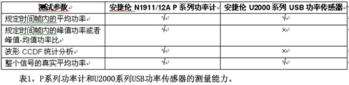

  另一方面,在制造测试中需要进行较低复杂度的测量,并且通常只对触发平均功率进行简单的pass/fail测试。制造商主要关心在最短时间内生产出产品,并保持低成本。在此情形下,简单的低成本USB功率传感器(例如安捷伦U2000系列)可能是提供经济高效和省时功率测量解决方案的理想选择(参见表1)。
表1P系列功率计和U2000系列USB功率传感器的测量能力

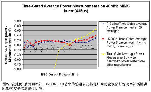

  P系列功率计支持以上所有三种触发方法,以高精度采集功率测量值,误差小于0.2dB。对于U2000系列USB功率传感器,需要使用外部触发源捕捉 OFDM信号高峰-均值功率比(PAPR)特性的触发平均功率。与其它功率测量解决方案相比,可用这些传感器获得最适合的精度(参见图2)。
图2安捷伦P系列功率计U2000A USB功率传感器以及其他厂商的宽视频带宽功率计所测得MIMO触发平均测量值比较
