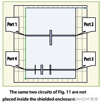

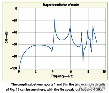

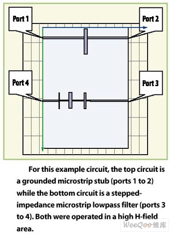

另一个例子给出了一个电路与另一个电路不希望的耦合产生的影响(图2)。连接到端口1到端口2的电路包括一根接地的微带短截线,接到端口3到端口4的电路是一个阶跃阻抗微带低通滤波器。对表中描述的全部5种模式,两个电路都在高H场附近。因此,我们应能预料到在4.2、 5.9、7.2、8.0和8.3 GHz频率下有共振效应。出现在端口3的端口1的能量曲线图如图3示。注意:在预测的共振频率处,有5个传输相当高的峰值。

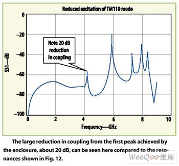

  如果将相同的电路移入屏蔽壳内(见图4),将单接地的短截线置于TM110模式的H场零点,预期这一模式激励应该会降低(见图4)。
其余峰值仍然明显,因为TM110模式下H场零点位置实际上是另一种模式下屏蔽体内部的高或者甚至最大的H场*点。
