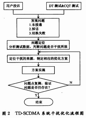

  对于上述干扰所引起的各种问题(如掉话、切换失败等),可以通过如图2所示的流程进行优化,最终使问题得到解决。
  从图2中可以看出,首先,通过用户投诉、DT(Dail Test)和CQT(Call Quality Test)测试等途径来发现问题,并对发现的问题进行分类(如未接通、掉话、切换失败等)。发现问题以后,首先应检查对应RNC、基站、小区的板卡状态是否正常、是否有告警,确定该问题是否由硬件故障所导致,如果是硬件故障,应及时更换硬件板卡。如果不是硬件的问题,接下来,再通过查看RNC每日的 KPI(Key Performance Indi-cators)性能统计指标,察看RRC的建立成功率、RAB指配成功率以及切换成功率等指标是否有异常,以便后期的问题定位。
  根据上述分析,在TD-SCDMA系统中,干扰主要是通过基站ISCP值、PCCPCH C/I值以及手机发射功率的大小等参数来判断,所以在发现问题时,首先应查看这3个值的大小,分析其是否异常。若有以上参数有异常,则可以基本确定问题是由干扰所引起。反之,则可以排除干扰的因素。如果确定某问题是由干扰所致,则可以通过以下方案进行对干扰源进行定位,制定出相应的优化方案。
  (1)排查GPS硬件故障。如前所述,GPS失步是TD-SCDMA系统内干扰的主要来源之一,为此,应首先排除由GPS硬件故障所带来的失步问题。 GPS硬件由于跑偏而引起失步将会导致下行信号对上行信号的干扰,此类干扰范围大、强度高,通常仅干扰1~2个上行时隙,且干扰电平以跑偏基站为中心向周边逐步递减。对于此类干扰,解决方法主要是通过升级跑偏基站的GPS软件和硬件或者直接更换GPS板卡来完成。
  (2)查看ISCP值。若各时隙最大ISCP值随业务量的变化而变化,且值大于-85 dBm,则可初步判定为上行链路干扰。此时,应通过核查算法和参数设置,检查邻区中的同频同码小区以及调整上行物理信道配置时隙等方法来避开干扰。
(3)查看PCCPCH C/I值。若其小于-3 dBm,则可认为存在下行干扰,此时,应首先查看周围是否存在同频同码组的小区,如果存在则需要通过修改频点和扰码来消除此干扰;若短期内不能及时修改频点和扰码,也可以通过以下方法来解决:第一,降低离干扰点较远的一个邻区的下行功率或者调整该小区天线的下倾角来消除越区覆盖,从而达到减小干扰的效果;第二,调整主服务小区的切换参数(例如个性偏移参数),加快UE切换到下一个目标小区,尽快离开干扰频点小区,从而达到避开干扰的目的。
  通过上述方案的实施,若还不能解决,则还要结合现场测试和信令跟踪做进一步的分析和处理。结合信令跟踪的分析与处理一般步骤为:对于某一问题点,先查看该问题点所在小区的CELL ID和测试用UE的IMSI号,在现场DT/CQT测试的同时通知机房进行信令跟踪,抓取相关的接口信令(UU接口、Iu接口),当问题再次出现(复现) 后,提取CDL信令并将其与正常信令流程进行对比,定位出该问题具体属于网络的那个部分(核心网、RNC、NodeB),最后制定出针对性的解决方案。

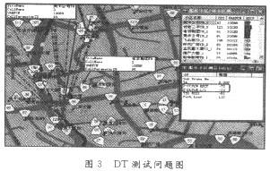

  在某次现场测试中发现,测试车辆由北向南行驶经过远通大厦的过程中,UE接收到的PCCPCH RSCP(接收信号码功率)逐渐降低,接着UE切换到美术公司TD-3小区(即图3中频点为10088,Cell ID为43的位置,图中绿线表示UE所连接的TD-3为UE此时的主服务小区),此后UE一直挂在美术公司。TD-3小区上,直至UE在远通大厦附近(图中红色UE所在区域)出现掉话现象。
  从服务小区测量表中可以看到,掉话点处干扰较大区域(PCCPCH C/I=-13 dBm),通过查看该路段附近各个小区的频点信息,得知省京剧团TD-2小区(频点为10088,扰码为85)与美术公司TD-3小区(频点为 10088,扰码为43)的频点相同,对远通大厦形成较为严重的同频干扰,从而导致掉话。

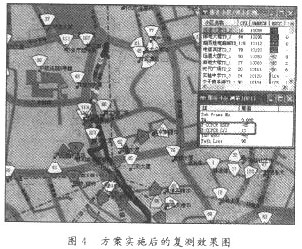

  在本次优化中,采用了调整主服务小区的切换参数,让UE尽快离开干扰频点小区的方式加以解决。即调整了美术公司TD-3的个性偏移参数,由O dBm调整为5 dBm,使得UE向下一目标小区远通大厦TD-2的切换速度加快,让UE尽早脱离了10088这个频点。通过上述优化调整,得到的复测效果如图4所示,通过图4可以看出,经过优化后UE在同一位置处的主服务小区已经切换成了远通大厦TD2小区,脱离了10088这个频点,此时,RSCP值明显提高(从 -77 dBm上升到-65 dBm),抗干扰能力明显增强,从而消除了前面的掉话现象。

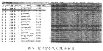

  在某次现场测试中,某处DT测试时出现未接通情况,通过查看KPI性能统计发现该小区的RB建立成功率偏低,通过提取当日CDL发现RB建立失败原因均为超时(TImeout),进一步查看ISCP值发现,时隙1以及时隙2的最大ISCP值和平均ISCP值都偏高,均在-70 dBm左右,根据前面分析判断可能是上行链路干扰所引起的问题。
  通过检查PRACH物理信道,发现其位于时隙1,为此,调整了PRACH物理信道的时隙位置,从时隙1调整到时隙3,以此来避开上行链路干扰。经优化修改之后,该小区的RB建立成功率明显提高,使得未接通问题得到了解决。如图5所示。
