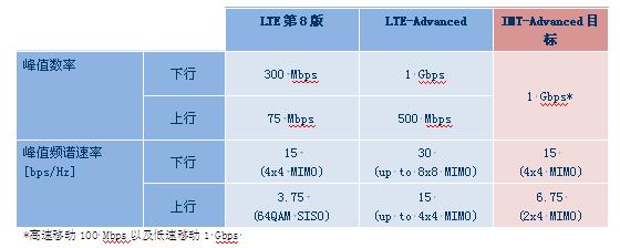

IMT-Advanced的关键目标是:100 MHz频宽、下行1 Gbps的传输速率及上行500 Mbps的传输速率、下行及上行分别为8x8 MIMO 及4x4 MIMO。C-plane延迟最大值为50 ms,而U-plane是低于或等于5 ms。表1比较LTE 第8版及LTE-Advanced规格的目标。
表1: 3GPP LTE-Advanced规格与LTE 第8版以及IMT-Advanced目标之比较

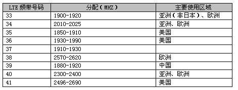

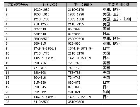

由于频谱已经很拥挤,因此主管机关很难分配具有100 MHz 频宽的连续频谱。同样地,已分配给LTE的多数频宽(参见表2(a)及(b))本身并没有宽到足以提供LTE-A所指定的100 MHz频宽。延迟系统也有问题,系统内的频宽被早于LTE 第8版的标准占用。因此必须以指定的其中一种方式结合可用的频谱频宽,此即统称为载波聚合的技术。
表2(a) LTE FDD的频带代号
表2(b) LTE TDD的频带代号

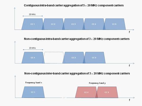

载波聚合是弹性分配频谱的方式,用以达到更宽的频宽传输。高达100 MHz的完整系统频宽可包含两个至五个称为成员载波(CC)的基本频率区块。至少部份的成员载波与LTE 第8版后向兼容,而且聚合的频宽可能是由相同频带的成员载波(频带内载波聚合)或不同频带的成员载波(频带间载波聚合)组成。LTE-A支持频带内载波聚合的连续及非连续频谱。图1列出几个范例。
图1:载波聚合的范例
图1的第一个图显示连续频带内载波聚合的例子,其中100 MHz 频宽是聚合五个成员载波所取得。我们可以从邻近的频带清楚看到频宽呈碎形(非整块频段)。第二个图显示非连续频带内载波聚合的例子。我们可在成员载波间清楚看到碎形的频宽。最后一个图显示频带间载波聚合:频带间载波聚合很明显是非连续的,因为在成员载波间有碎形的频宽。

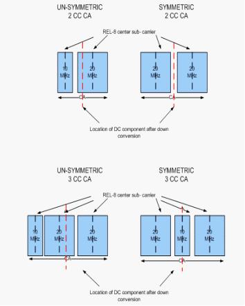

分频双工(FDD)可支持上行及下行的非对称频宽。对称操作的定义是下行及上行有相等数量的成员载波,而非对称操作使用的下行成员载波比上行成员载波数量更多。在分时双工(TDD),上行及下行永远对称,因为他们共享相同的载波。要进一步考虑的是如图2所示的频带内对称,其与聚合的载波是否在聚合频宽形成镜像相关。
图2:频带内对称
如为LTE-A(3GPP Release 10版),除非有例外,否则会假设频带内的载波聚合是对称的。对称的优点是,对于零中频接收器,它可以避免数据资源单位(RE)在DC点重迭。

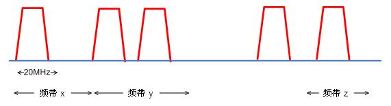

3GPP 已为LTE-A的初步研究指定一系列的载波聚合情况,且结构使用高达3个收发器链,其可在300 MHz – 6 GHz 的范围操作。这引起eNodeBs 及使用者设备(UE)两者的一些庞大的设计问题。所有五个成员载波在未来将被许可成为非连续载波,如图3所示,其可进一步增加收发器链的数量。
图3:五个非连续成员载波
