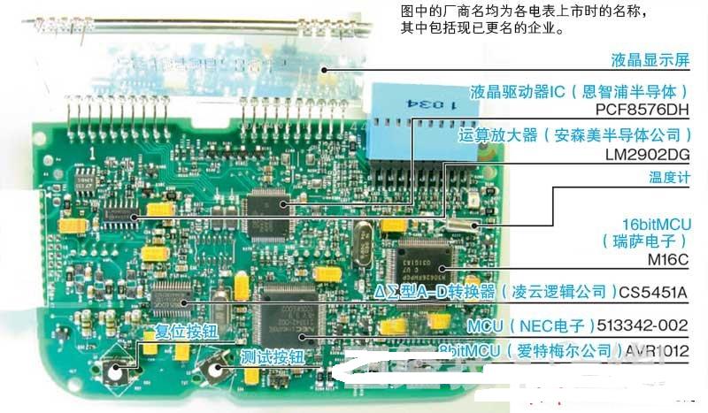

  主基板上安装了多个MCU(图3)。特点是采用了多款日本厂商生产的MCU,包括瑞萨电子的16bit产品与NEC电子的产品注1)。此外还有欧美厂商的产品,如美国爱特梅尔的8bit产品,荷兰恩智浦半导体的液晶驱动器IC等。
  注1)本文涉及到的厂商均为电表上市时的名称,其中包括现已更名的企业。
图3 使用瑞萨等公司的MCU
  主基板上安装了瑞萨电子及爱特梅尔等的MCU。
另一个特点是具备两个相似的电路块,分别以瑞萨与NEC的MCU为中心,安装了美国PDI公司的晶体振荡器以及各种防噪音部件等。对此,Fomalhaut Technology Solutions的主管柏尾南壮指出,“因为是使用寿命长达10年的产品,所以使其具备了备用电路职能”。这样就具备了冗余性,发生故障时,能够利用另一个电路块继续进行处理。
