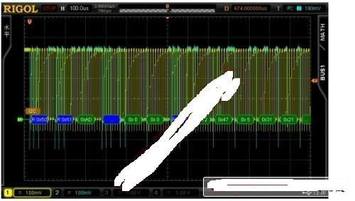

DS6104示波器具有I2C触发及I2C解码套件,为捕获数据需设置如下:设置DS6104示波器触发方式为“I2C”、触发条件为“启动”;设置触发时钟信源、数据信源及合适的触发电平;打开I2C解码并设置解码阈值;设置示波器为单次触发。设置完毕后,通过监测I2C与EEPROM通信即可捕获全部的通信数据头,图3所示为所得解码数据。
图3:Cypress 68013A与EEPROM I2C初始通信数据。

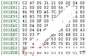

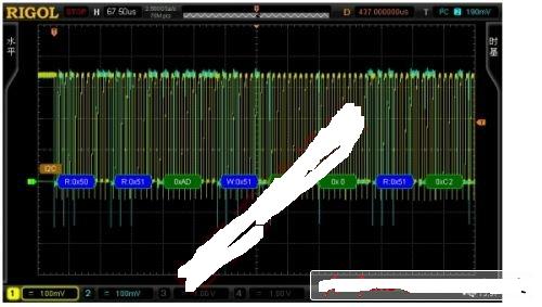

通过与读入DSP内存的固件数据(图4)对比可知,图中的“0xC2 0x47 ...”及后续数据才是真正的固件数据。因此,导致DSP模拟EEPROM通信失败的原因是从起始数据至固件数据间的I2C通信(后文将称其为握手通信)。使用DS6104的水平时基微调功能将图中波形展开之后,便可更清楚地看到握手通信过程(图5),其描述如下:读地址“0x50”,无数据返回;读地址“0x51”,返回“0xAD”;写地址“0x51”,写两个字节“0x00”。
图4:读入DSP内存的68013A固件程序数据(部分)。
至此,问题得以简化为:怎样在DSP中模拟这部分的握手通信?通过示波器获取可视化握手通信数据以后,则模拟其通信过程仅需以下三步:设置DSP的I2C总线地址为“0x51”,与地址“0x50”不匹配则无返回;在DSP的I2C通信程序中,下载固件时先发送“0xAD”,满足“0x51”地址上读到的第一个数据为“0xAD”;DSP通过I2C下载固件时,可以接收“0x00”但不进行处理,保证握手通信的完整性。

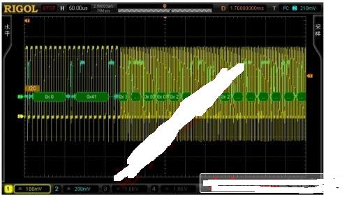

我们按照图7所示的Cypress文档提供的寄存器配置格式,配置固件为启动时断开USB连接,并将I2C时钟设置为400KHz(将地址7数据修改为“0x41”)。
图7:Cypress 68013A固件配置字格式。
同样,在下载固件时可以通过使用DS6104来监测I2C的通信数据,并且可以明显看到时钟频率的变化,如图8所示。
图8:固件配置字为“0x41”时的I2C通信数据频率变化。
至此,我们通过采用RIGOL推出的DS6104数字示波器,以可视化的方式实现了DSP模拟EEPROM与Cypress 68013A通信和下载固件的功能。同时,在固件下载过程中,我们观测到在固件中配置的I2C通信频率可即时生效。
