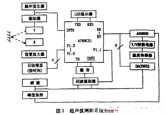

位数据总线。它有一个可编程的全双工串行通信接El,能同时进行串行发送和接收0通过RXD引脚(串行数据接收端)和TXD引脚(串行数据发送端)与外界进行通信。本超声波测距系统以的AT89C51为中央处理器,其系统原理框图如图2所示。
系统上电工作后,由脉冲发生器发出以脉冲信号,该脉冲信号一方面通过驱动的电路推动脉冲发生器发出超声波脉冲,另一方面,触发AT89C51内部定时器T1(由外部中断INT0实现)开始定时;同时由AT89C51控制按时间自动改变放大其增益,即按发射波未到达接收器的传播时问逐渐增大放大器增益。接收到的超身回波经过发大、滤波后,一是直接送给鉴幅器,二是经峰值保持电路提取回波峰值作为阈值的基准信息。AT89C51通过ADC0809采样回波峰值,经过软件加权处理后作为鉴别阈值,再经过DAC0832送给鉴幅器。当回波包络中某个波被鉴别出来时,则立即触发外部中断INT1关闭定时器T1,同时,P1.1设置检测窗口;由TO计数器窗口内鉴别回波个数12,根据n确定下次鉴别给定值的大小,闭环控制至n≤5为止。然后从补偿值表中取出与rl对应的补偿值,对T1的计时时问(实际上这是从发射超身波到接收到第一个鉴别回波之问的计数值,计数周期为lUS,12M品振)进行修正,获得超声波实际的往复传播时问,再通过3字节浮点运算求出距离,由AT89C51串行通信口送LED显示。本系统每隔5s采样一次环境温度,以修正声速,所以在系统还可以加入温度传感器来监测环境温度,把表l所列的数据做到程序中可进行温度补偿。

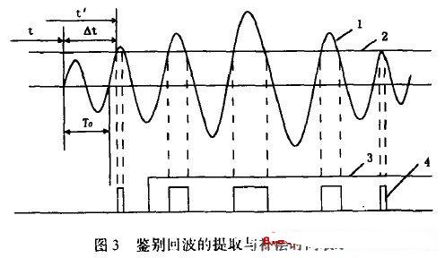

不同形状和位置的对象物,其回波波形大致,只是波幅不通。于是,该系统采用了变阈值鉴幅固定补偿法:
(1)采用微处理器闭环控制自动改变阈值;
(2)在超声回波中鉴别其包络峰附近少于6个波的第一个波,形成关闭定时器的触发信号,并同时设置检测窗口;
(3)计数检测窗口内的鉴别回波格式n(鉴别回波=窗口内鉴别回波数+1)个;
(4)判断n的大小,若n>5,则减小鉴别规定阈值,转到(2)重新检测。 若≤5,则从先验的固定补偿值表中取出与n相对应的补偿值进行修正一其鉴别回波提取及补偿时间表示如图3所示。
补偿修正公式:
可见,不同的At对应不同,作为先验数据先通过实际测试、观察得到,建立补偿值表存在存储器中。
本超声波测距系统的误差主要由系统误差、环境误差、检测误差、定时时间误差、补偿时间误差等组成。该系统采用变闭值固定补偿法后,可以补偿时间误差较小。
提高了检测信号的S/N比,从而提高了超身波测距的精度和范围。

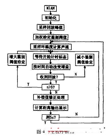

4 超声波测距系统的软件设计
AT89C51单片机和其开发应用系统具有语言简洁、可移植性好、表达能力强、表达方式灵活、可进行结构化设计、可以直接控制计算机硬件、生成代码质量高、使用方便等诸多优点。超声波测距仪就是用A F89C51单片机开发设计的。它采用模块化设计,由主程序、定时干程序、显示子程序等模块组成。在此给出主程序框框图。如图4所示。
