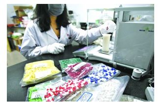

  来到实验室,这粒空心胶囊首先要在分析天平上进行称重。药检所的工作人员告诉记者,按照相关的检测标准,检测一次需要0.5克空心胶囊。为了保证数据准确,同样一批样品,要分别检测两次。所以,工作人员要在天平上称出两份0.5克重量的胶囊,分别放入不同的量杯中,然后再进行下一步实验。
  分析天平虽然名字叫“天平”,实际上就是一个高精度的电子秤。但与一般家庭中所用的电子秤不同,分析天平的精确度非常高,“能够精确到0.1毫克”。这粒空心胶囊是胶囊中的大个子,属于大号胶囊,它的重量大约在0.1克,因此一份检测样品共有5粒空心胶囊。
空心胶囊在分析天平上进行称重

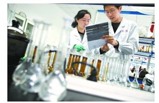

  工作人员把称好的胶囊放入消解罐。这个小罐子是用高分子材料做成的,看起来就像小陶罐。放入胶囊的同时,检验员向罐中倒入6毫升硝酸。这几粒胶囊要在硝酸里面泡上一夜,“一定要把胶囊泡透了。”工作人员给记者打开另外一个消解罐,“你看,这个罐子里的胶囊已经浸泡一夜,原本浮在硝酸液上面的胶囊已经沉下去了,这说明硝酸已经进入到胶囊内部。”
 泡好的空心胶囊接下来就会被转送到高温设备室,那里摆放着微波消解炉。10个消解罐被同时送进了微波消解炉。通过微波的作用,消解罐中的温度会升高、压力也会增大,空心胶囊中的铬离子就会从胶囊中“游离”出来,进入到硝酸溶液中。
  在微波消解炉中消解40分钟,然后再降温半个小时,消解罐就从微波消解炉中出来了。这时,空心胶囊已经没了踪影,其中的铬离子都“跑”到硝酸溶液中。工作人员打开消解罐的盖子,放在加热台上,用120℃的恒定温度“烤”着小罐子,使罐内的硝酸挥发出去,只留下铬离子。
胶囊硝酸里泡澡12个小时
