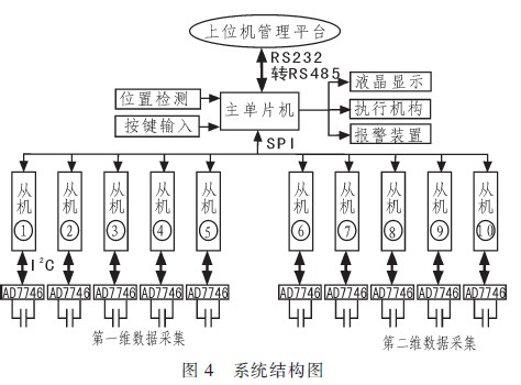

整个下位机系统如图4所示,微控制器采用飞利浦公司51MX内核的Flash单片机,主单片机采用P89C51RD2,从单片机采用P89C669,主机与从机之间采用SPI通讯方式,从机与微电容数字转换芯片AD7746之间采用I2C通讯方式。

系统工作时,当烟箱刚进入检测区域时,初始位置检测开关将输出信号给主单片机启动系统,主单片机将通过SPI口依次通知各从机完成对AD7746的初始化,等待采集数据。当烟箱的前一半完全进入到检测区域时,前半箱位置检测开关将输出信号给主单片机,主单片机输出信号给步进电机,通过执行机构阻挡该烟箱前进,从机马上采集数据;采集完成后将数据依次发给主单片机。当后半箱烟进入检测区域时,接着采集后半箱的数据,数据采集完成后,主单片机将通过算法计算,判断该烟箱是否存在缺条。如果检测出缺条烟箱,则发信号给执行机构剔除此烟箱,并将缺条位置信息上传给上位机。烟箱缺条判断,剔除信号输出,也可由上位机来完成,以提供更加灵活、可靠的缺条判断算法。

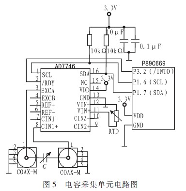

电路设计原理图如图5所示,电容传感器一侧的极板经SMA屏蔽线接到AD7746的EXCA端,另一侧极板接到CINl+端,实现对电容的采样。由于环境温度的不同,需要对AD7746进行温度补偿,选用RTD接到VIN-和VIN+两端;AD7746的SCL、SDA分别与从单片机P89C669的P1.6和P1.7口相连;其中P1.6和P1.7口可以配置成I2C数字接口,AD7746的/RDY与单片机的P3.2(/INT0)口相连,当数据转换完成后,单片机进入中断服务子程序,进行数据处理,从而实现对AD7746的控制。

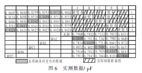

图6给出了5x5烟箱中对应的10个电容传感器在未缺条以及不同位置出现缺条时的测量值,其中ABCDE对应5个列位置测量值,12345对应5个行位置测量值,其中带灰色底纹的数据为相应位置缺失烟条时二维变化数据;从图中可以看出,当出现缺条时,对应的行数据和列数据都会有明显的变化;其中列数据变化幅度(0.15~0.21pF)远大于列测量误差0.03pF,分辨率达到23%,行数据变化幅度(0.009~0.013pF)远大于行测量误差0.002pF,因此通过二维数据检测,系统能可靠地识别出烟条缺失情况,并且能判断出缺失的位置。
