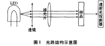

系统要求光电传感探测部分具有较高的检测精度和稳定性,且实时性高,即需要对待测海水进行连续不间断的在线测量,因此采用近红外LED作为光源。光源发出的近红外光经过光学镜组选择得到对溢油具有特征吸收的分析光,经透射与样品室的样品发生相互作用,然后进入光电探测器,将光信号转换为电信号,从而实现对样品成分的检测见图1所示。

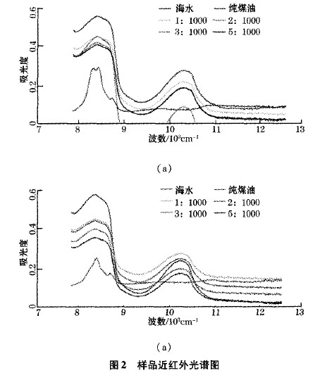

光路部分是利用近红外光透射吸收原理来对水中的含油量进行在线监测,因此要求光源的光谱特性位于近红外区,采用的特定波长的近红外光作为光源,并且考虑到设计最终将以浮标的形式封装并且要长期的投放到海面上,而海面环境较为恶劣,所以,要求该光源的体积小、机械强度高、稳定性强,因此选用近红外LED作为光源器件。为了更加准确的选取特定峰值的LED,以达到准确测量,自行配置了不同浓度的水油混合物来模拟海面溢油,采用MPA近红外光谱仪对所配置的样品进行光谱采集来确定选取峰值。
仪器与试剂:MPA近红外光谱仪,汽油,煤油样品配置:在秦皇岛海域采取一定量的海水,分别移取100、200、300、500 的汽油、煤油到100 mL的海水中,充分摇匀、静置使得样品能够模拟溢油在海水中的分散状况。
用近红外光谱仪对所制备的样品进行图谱采集,记录样品波数8 000—12 000 cm 区域内的煤油、汽油吸收曲线见图2
从图2可以看出在波数在8 300—8 500 cm 区域,煤油、汽油均有一明显的吸收峰,并且随着样品浓度的增加水油混合物的吸收峰逐渐向纯油的峰值靠近,经计算该峰值大约在1 190nm,用特征峰值相近的LED作为发光部分的光源。

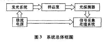

该系统采用近红外透射光谱分析方式,整体系统设计框图如图3所示。
3.2 系统设计方案的主要思想
近红外光谱监测系统由发光系统和电路系统2部分组成。
主要采用近红外光电检测技术和数据采集处理技术来实现对水面溢油的检测。被测量为溢油特征吸收波长的光强大小,经过光电转换,将光信号转化为电信号,得到携带被测量信息的脉冲调制模拟信号。调制后的信号经过放大、滤波、整形等处理后,再经过A/D转换芯片转换成数字信号,送入单片机中进行处理。考虑到该系统最终要以浮标的形式投放到海面上长期工作,因此对于控制部件的能耗有一定的要求。系统采用了低功耗,大存储量的MSP430F149单片机作为主控制部件,并且采用C语言编程完成数据的采集和预处理,最终将处理数据经GPRS模块发送到上位机进行分析确认以达到监测目的。

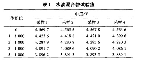

重新取100,200,300,500 的汽油分别与100 mL的海水混合,组成不同体积比例分数的水油混合物,在等同的时问间隔(2 min)用该系统去透射样品并取得相应的电压数据见表1所示。

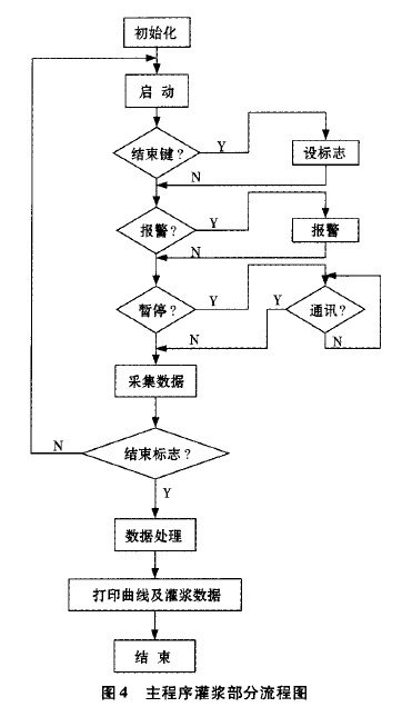

以便更加直观的得到采集光电转换电压与水油混合物浓度变化的关系,利用国际公认的标准计算软件Matlab工具,进行编程工作,对上述试验数据进行处理,以完成对采样数据的进一步分析,图4是其分析结果。
