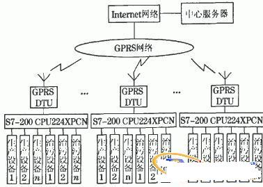

系统的总体结构如图1所示。系统主要由3部分组成:西门子S7—200CPU 224XP CN采集实时数据部分、GPRS DTU数据传输部分、环保局数据中心部分。

PLC实时读取输入寄存器IW0的值,将时钟信息和设备状态信息数据打包后,通过串行口RS 485每隔30S将数据发送到GPRS DTU通信模块,然后再传送到中心服务器,供实时的动画和曲线等显示使用,PLC每隔5 min存储一条记录到历史数据表中,历史数据表可在指定的时间段内接受数据中心服务器发送来的数据杏询/数据补足等命令,完成相应的历史数据查询功能和某天的数据补足功能。
1.2 GPRS无线数据传输
GPRS是在现有GSM(global system for mobilecommunication,泛欧式数位行动电话系统)网络的基础上叠加了一个新的网络形成的逻辑实体而发展出来的新的分组数据承载业务。GPRS的理论带宽可达171.2 kbit.S-1,实际使用带宽大约在10~70kbit.S-1,底层支持TCP/IP协议,使得GPRS能够与Internet实现无缝连接,GPRS无线网络具有接入速度快、永远在线、覆盖面广、运营成本低廉、组网灵活、系统扩容方便等特点。
GPRS DTU是GPRS网络的数据终端,GPRSDTU提供了RS232/RS485接口,可以跟PLC等串口设备连接起来进行数据交互,在GPRS DTU模块上配置了串口设备的波特率、数据位、校验位、数据中心的IP地址、端口等信息后,就可以透明地将PLC发往串口的数据通过GPRS网络传送到Internet网络,然后再通过局域网将数据传送到数据中心服务器。

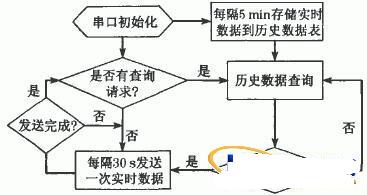

PLC程序的流程如图2所示,采用模块化编程。主要程序为串口初始化子程序,实时数据发送子程序,历史数据存储子程序,历史数据查询中断程序。

S7-200系列CPU224XP_CN提供了2个标准的RS485端口Port0和Port1,选用Port0进行自由端口通信。串口初始化主要是设置一些标志寄存器的值,让其按照指定的方式通信,比如,通过改变特殊标志位寄存器SMB30的值,就可以改变通信的波特率、奇偶校验位、停止位等信息。这些设定必须与GPRS DTU的相关参数值相一致。串口初始化子程序只在每次PLC重启时运行一次。
图2 PLC程序流程图
2.2.2实时数据发送子程序
S7-200系列PLC有专用的发送指令XMT,其格式为XMT_TABLE_PORT。接收指令为RCV,其格式为RCV_TABLE_PORT,其中PORT为通信端口,本系统设为端口0,TABLE为发送(接收)数据的数据缓冲区,其第1个字节为发送字符的个数,最大为255字节。
在本系统中,监测的设备都是比较大型的设备,不会频繁启停,也就是说监控对象的状态不会频繁地发生变化,每隔30 s发送一次实时数据到数据中心,已经可以满足系统的实时性要求。
2.2.3历史数据存储子程序
系统将采集到的生产设备和治污设备的开关量信息(2字节),隔5 min存储一次到历史数据表中。考虑到要进行历史数据补足查询,每8 h(192字节)数据作为一个数据存储单元,再加上数据头和数据尾等信息,一个数据区200个字节。历史数据保存7 d需要4 200字节,在PLC内存中就可以存储最近7 d内的历史数据。PLC程序使用时钟信息确定每个数据具体的存储位置。
2.2.4历史数据查询子程序
PLC利用时钟信号控制自由端口通信,让PLC在每天指定的时间段内,允许数据中心服务器对下位机进行历史数据查询。当进行数据补足时,就将缺失数据所在的数据区的数据(200字节)全部发送到数据中心服务器,确保数据库历史数据的完整。
查询结束后,自动返回到PLC主动发送实时数据模式。

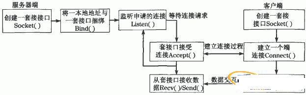

图3表示单台数据终端与服务器数据中心进行数据交互的过程。当有多台数据终端时,数据终端与服务器建立连接进行数据交互的过程相同,只需要增加新的Winsock控件实例,这里使用控件数组。具体方法是:在窗体中加入Winsock控件,命名为Listener,将它的Index属性设置为0。作为Winsock控件数组的第一个元素。然后在窗体的Load事件中声明一个模块级的变量Count,把Count设置为0,数组中的第一个控件的Local port属性设置为1011 (与GPRS DTU一致),接着调用控件的Listen方法。然后在连接请求时,代码将检测Index是否为0,如果为0,监听控件将增加Count的值,并使用该号码来创建新的控件实例,然后使用新的控件实例接受新的连接请求。这样就可以完成多台终端与服务器数据中心通信程序的设计。

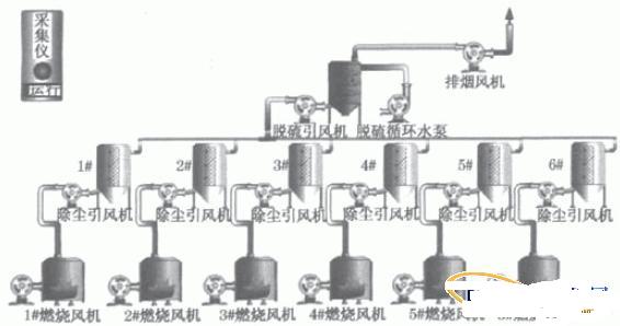

本系统已经成功地在佛山市南海区环保局运行。数据采集终端可以在环境恶劣的厂区稳定可靠运行;数据中心平台可以以动画的形式实时观测到厂区生产设备和治理设备的运行状态。图5显示了某家工厂的设备运行情况,指示灯为绿色表示设备在运行状态,否则为红色。此外,还能将生产设备和治理设备的历史运行情况以曲线形式进行对比,分析治理设备是否和生产设备同步运行。
