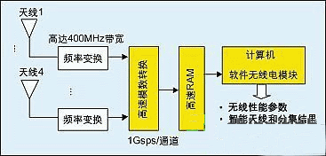

VIPER被设计成在最少的RF硬件条件下,在软件中实现处理功能。图4给出了接收器硬件的模块示意图。执行单阶下变频后,在四个信道的每一个信道的IF信号以每秒1G的采样率被采样。所采集样本信号存储在RAM中,并由计算机处理。

图4:VIPER系统框图

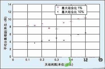

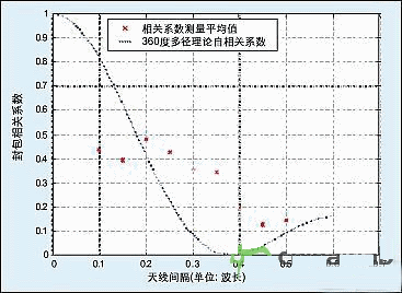

利用所开发的硬件测试平台进行了广泛的测量,包括手机分集测量、天线间隔和操作员身体对分集的影响、自适应波束形成、到达角、信道互易验证,以及宽带向量信道测量。图5和图6给出了户外非直线可视信道的采样分集测量。图5对比相对于天线间隔的相关系数,注意到当相关性远低于0.7时将十分有利于提高分集性能。图6给出了分集增益与天线间隔的函数关系:99%可靠性时,增益约9dB;90%可靠性时,增益约5-dB。当间隔降至0.1波长时,几乎没有关联关系了。
图5:在市区、非LOS环境下,空间分集测量中封包(envelope)相关系数与天线间隔关系
图6:在市区、非LOS环境下,空间分集测量中平均分集增益与天线间隔关系图
