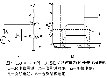

        2.3.2动态特性;其测试电路和开关过程波形如图3所示。
          开通过程;开通延迟时间td(on) —up前沿时刻到uGS=UT并开始出现iD的时刻间的时间段;
          上升时间tr— uGS从uT上升到MOSFET进入非饱和区的栅压UGSP的时间段;
          iD稳态值由漏极电源电压UE和漏极负载电阻决定。UGSP的大小和iD的稳态值有关,UGS达到UGSP后,在up作用下继续升高直至达到稳态,但iD已不变。
          开通时间ton—开通延迟时间与上升时间之和。
          关断延迟时间td(off) —up下降到零起,Cin通过Rs和RG放电,uGS按指数曲线下降到UGSP时,iD开始减小为零的时间段。
          下降时间tf— uGS从UGSP继续下降起,iD减小,到uGS
          关断时间toff—关断延迟时间和下降时间之和。

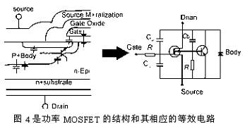

        图4是功率MOSFET的结构和其相应的等效电路。除了器件的几乎每一部分存在电容以外,还必须考虑MOSFET还并联着一个二极管。同时从某个角度 看、它还存在一个寄生晶体管。(就像IGBT也寄生着一个晶闸管一样)。这几个方面,是研究MOSFET动态特性很重要的因素。
        首先MOSFET结构中所附带的本征二极管具有一定的雪崩能力。通常用单次雪崩能力和重复雪崩能力来表达。当反向di/dt很大时,二极管会承受一个速 度非常快的脉冲尖刺,它有可能进入雪崩区,一旦超越其雪崩能力就有可能将器件损坏。作为任一种PN结二极管来说,仔细研究其动态特性是相当复杂的。它们和 我们一般理解PN结正向时导通反向时阻断的简单概念很不相同。当电流迅速下降时,二极管有一阶段失去反向阻断能力,即所谓反向恢复时间。PN结要求迅速导 通时,也会有一段时间并不显示很低的电阻。在功率MOSFET中一旦二极管有正向注入,所注入的少数载流子也会增加作为多子器件的MOSFET的复杂性。
        功率MOSFET的设计过程中采取措施使其中的寄生晶体管尽量不起作用。在不同代功率MOSFET中其 措施各有不同,但总的原则是使漏极下的横向电阻RB尽量小。因为只有在漏极N区下的横向电阻流过足够电流为这个N区建立正偏的条件时,寄生的双极性晶闸管 才开始发难。然而在严峻的动态条件下,因dv/dt通过相应电容引起的横向电流有可能足够大。此时这个寄生的双极性晶体管就会起动,有可能给MOSFET 带来损坏。所以考虑瞬态性能时对功率MOSFET器件内部的各个电容(它是dv/dt的通道)都必须予以注意。
        瞬态情况是和线路情况密切相关的,这方面在应用中应给予足够重视。对器件要有深入了解,才能有利于理解和分析相应的问题。

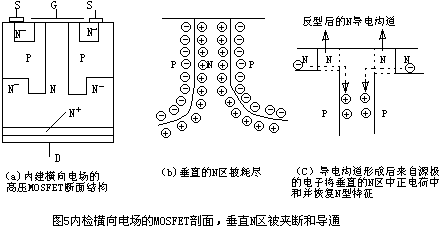

        以上两种办法不能降低高压MOSFET的导通电阻,所剩的思路就是如何将阻断高电压的低掺杂、高电阻率区域和导电通道的高掺杂、低电阻率分开解决。如除 导通时低掺杂的高耐压外延层对导通电阻只能起增大作用外并无其他用途。这样,是否可以将导电通道以高掺杂较低电阻率实现,而在MOSFET关断时,设法使 这个通道以某种方式夹断,使整个器件耐压仅取决于低掺杂的N-外延层。基于这种思想,1988年INFINEON推出内建横向电场耐压为600V的 COOLMOS,使这一想法得以实现。内建横向电场的高压MOSFET的剖面结构及高阻断电压低导通电阻的示意图如图5所示。
        与常规MOSFET结构不同,内建横向电场的MOSFET嵌入垂直P区将垂直导电区域的N区夹在中间,使MOSFET关断时,垂直的P与N之间建立横向电场,并且垂直导电区域的N掺杂浓度高于其外延区N-的掺杂浓度。
        当VGS<VTH时,由于被电场反型而产生的N型导电沟道不能形成,并且D,S间加正电压,使MOSFET内部PN结反偏形成耗尽层,并将垂直导电的N 区耗尽。这个耗尽层具有纵向高阻断电压,如图5(b)所示,这时器件的耐压取决于P与N-的耐压。因此N-的低掺杂、高电阻率是必需的。
        当CGS>VTH时,被电场反型而产生的N型导电沟道形成。源极区的电子通过导电沟道进入被耗尽的垂直的N区中和正电荷,从而恢复被耗尽的N型特性,因此导电沟道形成。由于垂直N区具有较低的电阻率,因而导通电阻较常规MOSFET将明显降低。
        通过以上分析可以看到:阻断电压与导通电阻分别在不同的功能区域。将阻断电压与导通电阻功能分开,解决了阻断电压与导通电阻的矛盾,同时也将阻断时的表面PN结转化为掩埋PN结,在相同的N-掺杂浓度时,阻断电压还可进一步提高。

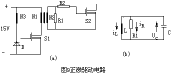

        (1)正激式驱动电路。电路原理如图9(a)所示,N3为去磁绕组,S2为所驱动的功率管。R2为防止功率管栅极、源极端电压振荡的一个阻尼电阻。因不要求漏感较小,且从速度方面考虑,一般R2较小,故在分析中忽略不计。
        其等效电路图如图9(b)所示脉冲不要求的副边并联一电阻R1,它做为正激变换器的假负载,用于消除关断期间输出电压发生振荡而误导通。同时它还可 以作为功率MOSFET关断时的能量泄放回路。该驱动电路的导通速度主要与被驱动的S2栅极、源极等效输入电容的大小、S1的驱动信号的速度以及S1所能 提供的电流大小有关。由仿真及分析可知,占空比D越小、R1越大、L越大,磁化电流越小,U1值越小,关断速度越慢。该电路具有以下优点:
          ①电路结构简单可靠,实现了隔离驱动。
          ②只需单电源即可提供导通时的正、关断时负压。
          ③占空比固定时,通过合理的参数设计,此驱动电路也具有较快的开关速度。
        该电路存在的缺点:一是由于隔离变压器副边需要噎嗝假负载防振荡,故电路损耗较大;二是当占空比变化时关断速度变化较大。脉宽较窄时,由于是储存的能量减少导致MOSFET栅极的关断速度变慢。
