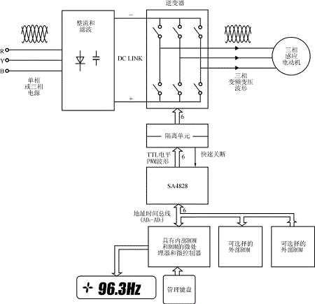

(1)考虑到医学治疗仪的特殊要求,为了提高变频器的工作可靠性和控制精度,采用智能化数字化设计,同时也结合小型化的特点,主功率器件采用日本三菱电机的IGBT智能功率模块(IPM)PM20CSJ060。输入为单相220V交流,经单相全桥整流器整流后供给智能功率模块,输出为三相220V交流,接0.5kW三相异步电动机(改为△接法)。
(2)采用INTEL公司的16位单片机80C196KC作为系统CPU,它具有运算速度快,精度高,指令功能强等特点。并带有8路10位A/D转换器,可以完成模拟量和数字量信号的检测。控制运算及数据处理,保护功能的逻辑判断,给PWM产生电路SA4828送设定和控制数据,以及管理键盘和数码显示等功能。
(3)SPWM波发生器采用英国MITEL公司的增强型运动控制大规模集成电路SA4828。该芯片作为一种独立于微处理器的外设形式工作,但它可以受控于任何类型的微处理器而几乎不需要附加任何逻辑电路。管脚的配置使其能适用于大部分总线格式,包括复用的地址/数据总线格式和RD/WR或R/W控制模式。由于仅在改变运行状态时需要微处理器的介入,因此工作时芯片几乎不占用CPU的资源。
SA4828采用全数字化操作,载波频率可达24kHz。内部ROM中存有三种可选的输出电源波形,谐波抑制技术可减少功率器件的损耗。16位频率控制精度,三个独立的幅值寄存器可进行三相不平衡补偿。利用SA4828设计的变频器硬件结构图如图1所示。
图1 采用SA4828的变频器硬件结构框图

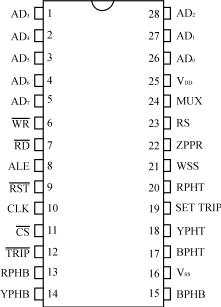

SA4828管脚图如图2所示。管脚功能说明见表1。
图2 SA4828管脚图
表1 SA4828管脚说明
