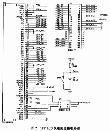

TFT LCD是Thin Film Transistor-Liquid Crystal Display的缩写,即薄膜晶体管液晶显示器。在驱动方式上,TFT LCD与无源TN LCD、STN LCD的简单矩阵不同,它在液晶显示屏的每一个像素上都设置有一个薄膜晶体管(TFT),可有效地克服非选通时的串扰,使显示液晶屏的静态特性与扫描线数无关。大大提高了图像质量(尺寸、色彩),控制起来也比较容易。TFT LCD模块的电路连接式如图2所示。

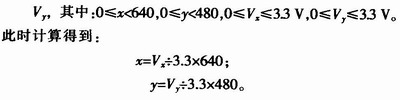

实验箱上LCD大小为640 x480,最左端横坐标为0,最右端横坐标为639,最上端纵坐标为0。最下端纵坐标为479。假设屏上任意坐标点(x,y)的横向电压测得为Vx,纵向电压测得为Vy,其中:0&le;x<640,0&le;y<480,0&le;Vx&le;3.3 V,0&le;Vy&le;3.3 V。此时计算得到:
