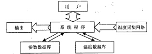

        (3)数据存储
        系统主要由参数数据库、温度采样点数据库两部分组成。其系统数据结构示意图如图5所示。参数数据库包括系统参数、用户自定义参数、传感器校准参数、电冰箱型号列表及标准参数等。温度采样点数据库记录了每台被测冰箱的型号、检测日期、检测时间、各时刻温度、开停机次数等。系统开始时从参数数据库中读人设定的各项参数,进行初始化,而且在用户修改参数时可以随时更新系统并保存。进行检测前,系统建立以日期、线号、工位号及序号为名称的新数据表,为本次检测数据保存做好准备。每一台被检测的冰箱都有惟一的编号,在数据检索界面里可以查看任意一台冰箱的检测曲线。数据检索方式灵活,既能以编号定向搜索,亦可通过各要素查看一批冰箱的数据。如查看某天某一型号的检测结果,只要在检索界面输入日期、型号,表格会立即显示符合条件的冰箱各项数据,当前被选中的冰箱制冷曲线在界面下方的作图区域里显示出来。
        软件设计上采用清晰模块化的程序设计方法,大量地建立功能函数和通用过程,使结构简明,接口方便。这样既避免了大量的代码重复,有利于软件调试,提高了编程效率,同时还为软件开发及数据库维护提供了方便。
        图5 系统数据结构示意图
