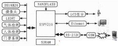

        系统组成如图1所示,系统采用三星公司的高端ARMCortex—A8 S5PV210处理器作为主控芯片,并由多种传感器、LCD显示、GSM通信、以太网通信以及门禁系统等部分构成。人机交互采用3种方式;主控制系统将各种信息集成显示到LCD显示屏上并通过触摸屏控制并设置;系统建立Web服务器,用户可通过internet远程访问系统;用户可通过GSM方式与系统交互;门禁系统采用主从机方式设计,主控芯片采用STC89C 52.
        图1 系统结构图
        系统软件开发首先在系统移植linux2.6.30内核,在此平台下开发相应硬件的驱动程序;使用QT-creator编写人机交互界面;在linux2.6.30下配置Boa服务器;CGI程序主要实现远程客户端浏览器与服务器之间控制的数据交互;使用AT指令控制GSM模块与用户手机通信。

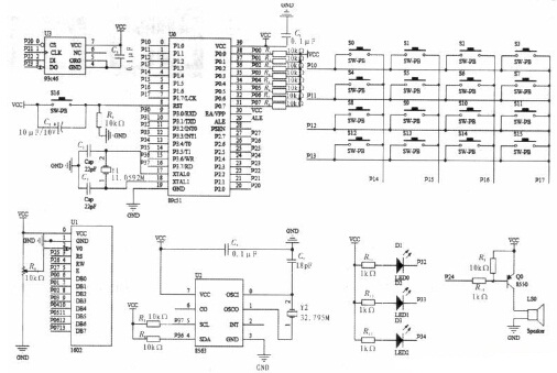

        门禁系统采用单片机STC89C52芯片作为主控芯片,由单片机、矩阵键盘、报警电路、LED指示灯显示组成,电路设计如图2所示。系统能完成开锁、修改密码、当操作错误的次数大于系统设置的极限时,系统在报警的同时还会锁定系统以加强密码锁的安全性,系统还具有节电和掉电保护等功能。密码设置在主控系统上LCD触摸屏上设置,系统初始化密码为012345,利用93c46芯片掉电保护功能,对修改后的密码自动存储。根据单片机的返回值,在主控系统QT编写的界面上可以控制门的打开以及显示门的状态信息。

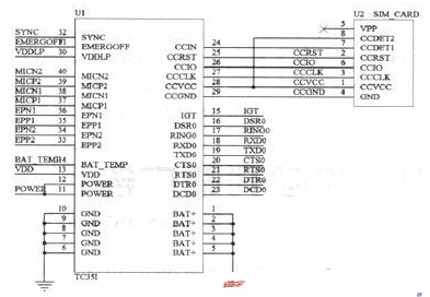

        TC35i模块有40个引脚,通过一个ZIF(Zero Insertion Force,零阻力插座)连接器引出。这40个引脚可以划分为5类,即电源、数据输入/输出、SIM卡、音频接口和控制。S5PV210通过扩展的MAX232芯片实现串口通信,TC35i模块连接到9针的D型插座上,其连接电路如图3所示。用户可通过GSM短信功能完成与智能家居控制系统的通信,并获取家庭内各传感器以及门禁系统的状态。

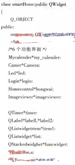

        主界面类名为SmartHome,继承自QWidget类。在其头文件内声明了6个功能界面对象,应用到QListWidgetItem和QListWidget两个类以及mouseMoveEvent方法管理这六个行为,使其具有显示隐藏功能。
        主界面程序实现

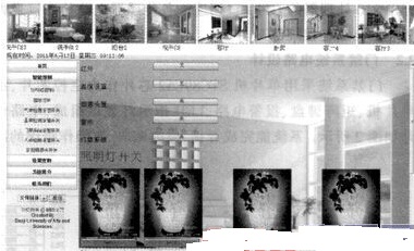

        JavaScript是一种广泛用于客户端Web开发的脚本语言,它基于对象和事件驱动并具有相对安全性,常用来给HTML网页添加动态功能,比如响应用户的各种操作。CSS(Cascading Style Sheet)可译为“层叠样式表”或“级联样式表”,它定义如何显示HTML元素,用于控制Web页面的外观。通过使用CSS实现页面的内容与表现形式分离,极大提高了工作效率。样式存储在样式表中,通常放在部分或存储在外部CSS文件中。利用CSS和JavaScript编写客户端网页界面如图4所示。
        图4 客户端智能家居控制界面
