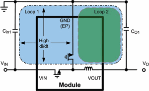

在规划电源布局时,首先要考虑的是两个开关电流环路的物理环路区域。虽然在电源模块中这些环路区域基本看不见,但是了解这两个环路各自的电流路径仍很重要,因为它们会延至模块以外。在图1所示的环路1中,电流自导通的输入旁路电容器(Cin1),在高端MOSFET的持续导通时间内经该MOSFET,到达内部电感器和输出旁路电容器(CO1),最后返回输入旁路电容器。
图1 电源模块中环路示意图
环路2是在内部高端MOSFET的关断时间以及低端MOSFET的导通时间内形成的。内部电感器中存储的能量流经输出旁路电容器和低端MOSFET,最后返回GND(如图1所示)。两个环路互不重叠的区域(包括环路间的边界),即为高di/dt电流区域。在向转换器提供高频电流以及使高频电流返回其源路径的过程中,输入旁路电容器(Cin1)起着关键作用。

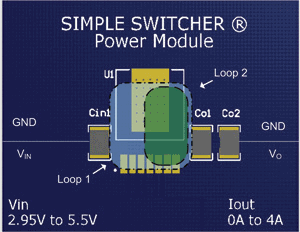

输出旁路电容器(Co1)虽然不会带来较大交流电流,但却会充当开关噪声的高频滤波器。鉴于上述原因,在模块上输入和输出电容器应该尽量靠近各自的VIN和VOUT引脚放置。如图2所示,若使旁路电容器与其各自的VIN和VOUT引脚之间的走线尽量缩短并扩宽,即可将这些连接产生的电感降至最低。
图2 SIMPLE SWITCHER环路
将PCB布局中的电感降至最低,有以下两大好处。第一,通过促进能量在Cin1与CO1之间的传输来提高元件性能。这将确保模块具有良好的高频旁路,将高di/dt电流产生的电感式电压峰值降至最低。同时还能将器件噪声和电压应力降至最低,确保其正常操作。第二,最大化降低EMI。
连接更少寄生电感的电容器,就会表现出对高频率的低阻抗特性,从而减少传导辐射。建议使用陶瓷电容器(X7R或X5R)或其他低ESR型电容器。只有将额外的电容放在靠近GND和VIN端时,添加的更多的输入电容才能发挥作用。SIMPLE SWITCHER电源模块经过独特设计,本身即具有低辐射和传导EMI,而遵循本文介绍的PCB布局指导方针,将获得更高性能。
回路电流的路径规划常被忽视,但它对于优化电源设计却起着关键作用。此外,应该尽量缩短且扩宽与Cin1和CO1之间的接地走线,并直接连接裸焊盘,这对于具有较大交流电流的输入电容(Cin1)接地连接尤为重要。

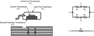

模块的紧凑布局在电气方面带来好处的同时,对散热设计造成了负面影响,等值的功率要从更小的空间耗散掉。考虑到这一问题,SIMPLE SWITCHER电源模块封装的背面设计了一个单独的大的裸焊盘,并以电气方式接地。该焊盘有助于从内部MOSFET(通常产生大部分热量)到PCB间提供极低的热阻抗。
从半导体结到这些器件外封装的热阻抗(θJC)为1.9℃/W。虽然达到行业领先的θJC值就很理想,但当外封装到空气的热阻抗(θCA)太大时,低θJC值也毫无意义!如果没有提供与周围空气相通的低阻抗散热路径,则热量就会聚集在裸焊盘上无法消散。那么,究竟是什么决定了θCA值呢?从裸焊盘到空气的热阻完全受PCB设计以及相关的散热片的控制。
现在来快速了解一下如何进行不含散热片的简单PCB散热设计,图3示意了模块及作为热阻抗的PCB。与从结到裸片焊盘的热阻抗相比,由于结与外封装顶部间的热阻抗相对较高,因此在第一次估计从结到周围空气的热阻(θJT)时,我们可以忽略θJA散热路径。
散热设计的第一步是确定要耗散的功率。利用数据表中公布的效率图(η)即可轻松计算出模块消耗的功率(PD)。
然后,我们使用设计中的最高温度TAmbient和额定结温TJunction(125℃)这两个温度约束来确定PCB上封装的模块所需的热阻。
最后,我们使用PCB表面(顶层和底层上均具有未损坏的一盎司铜散热片和无数个散热孔)的对流热传递的最大简化的近似值来确定散热所需的板面积。
所需的PCB板面积近似值未考虑到散热孔所发挥的作用,这些散热孔将热量从顶部金属层(封装连接至PCB)向底部金属层传递。底层用作第二表面层,对流可以从这里将板上的热量传送出去。为了使板面积近似值有效,需使用至少8~10个散热孔。散热孔的热阻近似于下列方程式值。
此近似值适用于直径为12密尔、铜侧壁为0.5盎司的典型直通孔。在裸焊盘下方的整个区域内要尽可能多地设计一些散热孔,并使这些散热孔以1~1.5mm的间距形成阵列。
