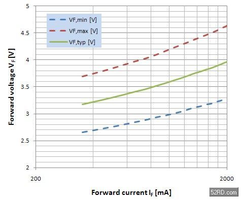

移动电话中闪光灯 LED 的高正向电压和电流以及给定的电池电压,让升压转换器成为最佳的解决方案。驱动大电流时,基于电感的升压转换器呈现出令人满意的效率。LED 必须为电流驱动,因为正向电压不仅仅随温度而变化,而且也有其自身的差异。正向电压的这种变化源自于其生产过程,其变化范围为 ±20%,请参见图 1。
图 1 闪光灯 LED VF / IF 图

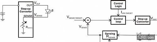

将闪光灯 LED 与一个电流检测电阻串联,然后通过一个升压转换器来驱动,这是一种简单的方法。图 1 描述了这种方法。
图 2 使用外部电流检测电阻的简单 LED 驱动方法
对升压调节器的输出电压进行控制,以匹配通过外部电阻检测的设定 LED 电流。不幸的是,这样做会让设计人员背离要从电池提供的有限电能中挤压出最高光通量的目标。外部电流检测电阻带有高功耗,其大小受到控制,目的是在低电流状态下也可以提供可用的裕量电压,从而为持续的电影照明提供驱动。另一方面,如果电流增加,则电流检测电阻的压降升高,带来大量的功耗。另外,具有理想功耗额定值的高精度电阻较昂贵,且会增加解决方案的体积,从而每条 LED 通道都要求一个电阻。
因此,更好的解决方案是一个集成在 LED 驱动器中的有源电流阱或者电流源,如图 3 所示。我们可使用一种压降和由此产生的功耗都得到降低的方法对内部电流检测电阻进行调节,具体调节情况取决于 LED 电流的大小。如果为低 LED 电流,则压降可以维持足够的高以获得精确的检测信号。
图 3 使用自适应电流阱和检测的改进型 LED 驱动方案
电流阱不仅仅检测 LED 电流,通过动态调节电阻,其还可以对 LED 电流进行调节。所产生的电流阱压降作为动态调节升压转换器输出电压所需的信息,旨在任何电流电平下都能够将功耗控制在一个可接收的最低限度。

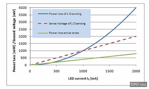

图 4 有源电流检测与电阻式电流检测比较
图 4 显示了使用一个 1Ω 电阻检测电流和使用一个调节至 400mv 压降的有源电流检测方法之间的比较情况。受益于低功耗,有源电流检测方法明显有助于更高的系统效率。

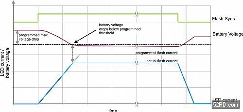

TI 拥有一种监控电池电压的闪光灯驱动器技术。要获得稳定的 LED 电流波形并且避免过多的电池压降,闪光灯驱动器要主动控制 LED 电流上升/下降顺序。在上升阶段(上升斜率为 25mA/12μs),要对输入电压进行监控。如果输入电压降至某个设定阈值以下,则器件即刻停止让 LED 电流进一步上升至该设定阈值,并将闪光灯电流保持在实际电平,参见图 5。
图 5 电池压降监控
因此,可以保证安全界限非常小,并且手机不会关机。电池周期中的不可逆电池压降得到避免,并且增加了电池总体工作时间。
