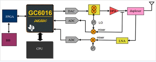

        GC6016的应用架构如下图所示。从图中可以看出,GC6016无需外挂DSP,其不能支持DPD。CPU通过EMIF或者 SPI直接访问GC6016芯片。因此其所有配置与控制都需要在 CPU直接实现。因此配置流程以及芯片控制都需要用户编程实现。
        图2. GC6016应用架构图

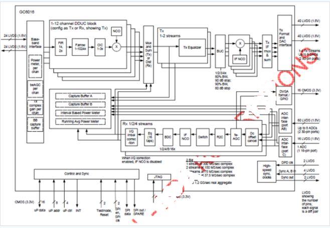

        GC6016的功能框图如下所示。
        图3. GC6016功能框图

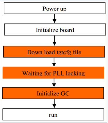

        3、GC6016的上电配置流程
        GC5330/6016的配置文件是扩展名为tgtcfg的文本文件,包含了GC运行以及业务支撑的全部信息。由于该芯片支持多种通讯标准,并且可以按照客户需要灵活配置,因此针对不同的系统需求,该tgtcfg文件不同。该文件由TI根据客户需求产生并提供给客户。
        系统上电之后,应该首先配置好单板,包括 CPU自身、电源、FPGA、时钟、AD以及 DA等芯片(需要说明的是,一般需要等到系统全部配置完成之后才会打开发射同道)。
        然后下载GC配置文件。配置文件一般会有超过 60000次的寄存器写操作。如果使用 50M速率EMIF接口,耗时大概在几十毫秒;如果采用 SPI接口,则耗时会增大,这一点系统设计时需要考虑。
        配置下载完成之后,进入等待PLL锁定状态。在该状态下需要判断寄存器0是否为1,为 1表示复位成功。必须该状态有效才可启动下一步操作。
        GC初始化状态完成芯片使能。需要说明的是,GC的初始化需要用到外部的同步信号 syncA,该信号一般由FPGA提供,用于使能芯片配置寄存器,该syncA信号也用于数据采集或者对芯片在线配置的使能。关于芯片初始化,TI提供相应的样例供参考。典型情况下syncA信号的周期是5ms或者10ms,脉宽是8个BB时钟周期,该信号在时序上需要和 BB_frame信号上升沿对齐。
        图 4. GC6016初始化流程图

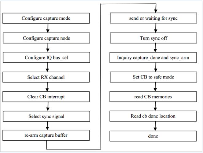

        5、GC6016 capture buffer配置
        GC6016支持各节点的数据采集。该功能可用于问题定位、GC6016监控以及接收ADC同道的性能分析。数据采集功能的配置流程如下。需要说明的是,CB读出来的数据一般是IQ交织的格式(某些特殊情况如实反馈模式下则为连续数据),每个数据18bit。

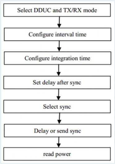

        6、GC6016功率统计模块配置

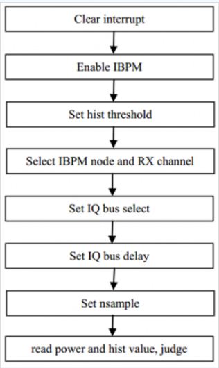

        GC6016内部有两个功率统计模块。一个是 BB power统计模块,一个是IBP模块。BBpower模块可以同时统计某 DDUC内部 12个载波的功率,但是同一时刻只能统计一个DDUC。IBPM包含IBPM0、IBPM1及 IBPM2等3个子模块,可以同时统计3个节点的功率。各IBPM子模块还包括hist功能,其信号来源和对应的IBPM子模块一致,但是三个子模块公用hist threshold。Hist功能主要用于信号估计, 每个hist子模块有两个估计通道。
        BBpower模块的配置流程如下图示。其中,interval time共计9bit,单位为64 BB samples。Integration time共计 13bit,单位为4 bb samples。功率寄存器为AI寄存器。
        图8. BBpower统计模块配置流程图
        IBPM模块的配置流程如下图示。需要说明的是,如果配置某 IBPM模块为RX通道功率统计,则在配置IBPM node的同时还需要选择接收通道。
        图9. IBPM配置流程图

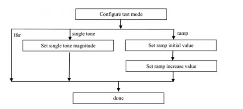

        7、GC6016 发送测试信号
        GC6016可以发送测试信号用于系统调试定位或者发射通道性能测试。GC在BB或者DDUC内部通过简单的配置即可发射单音(常数配合nco)、lfsr及 ramp等测试信号,极大地方便调测以及问题定位。
        BB side发射测试信号的流程如下图所示。该testgen的位置在 BBgain之前,BB FIFO之后。如果需要disable该功能,只需将对应的testmode bit清0即可。
        需要注意,如果要在测试模式下修改信号幅度,则需要先退出测试模式,修改完测试信号幅度之后再次启动测试模式。
        图10. BB test gen启动流程图

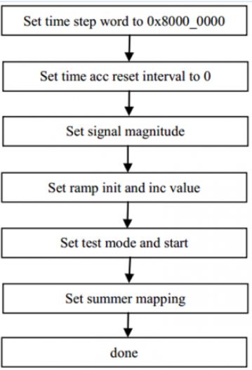

        DDUC side发射测试信号的流程如下图所示。该testgen的位置在每个DDUC的Farrow处。需要说明的是,该配置会导致GC配置被修改,因此需要在disable testgen之前将对应寄存器修改回原值。对于多载波系统,建议在summer mapping环节关掉多余载波,只保留单载波用于测试。
        图11. FRW testgen 启动流程图
        需要说明的是,如果通过BB或者DDUC发送单音,则需要考虑各级滤波器的影响。

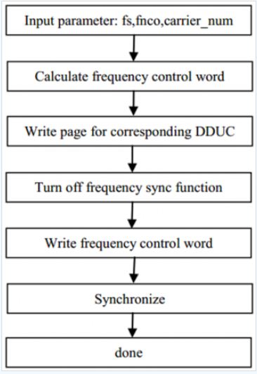

        8、GC6016频点配置流程
        用户可能会修改载波频点。该功能可通过如下流程实现。注意频率控制字为48bit。
        图12. GC6016频点配置流程图
        用户也可能会修改nco的相位。相位的计算公式如下:phase(度)=360*value/65535. 每一个载波有对应的相位寄存器,写入需要的相位值之后,再用对应的同步是能寄存器同步一下即可。
