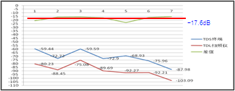

        ■单小区定点覆盖测试
        TD-S的PCCPCH发射功率设置为33dBm,TD-L的CRS发送功率设置为15dBm.根据定点测试结果,TD-S的接收RSCP相比TD-L的接收RSRP功率高15db~20dB,平均高17.6dB,符合理论预期。

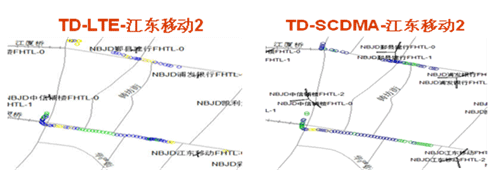

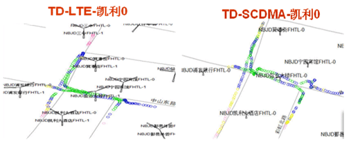

        从全网路测数据中提取每个小区的覆盖范围图,如下示例小区所示,各小区TD-L的RSRP和TD-S的RSCP覆盖均有强相似性。
        图2凯利基站0扇区覆盖范围
        图3江东移动基站2扇区覆盖范围

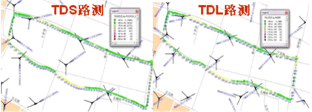

        (2)切换链测试
        进行路段测试,验证TD-L和TD-S的切换链的相似性。根据测试结果,TD-L和TD-S的主覆盖小区一致,切换链一致。
        图4切换链测试结果

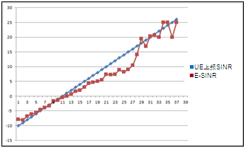

        从TD-L片区全网路测的数据出发,计算100%加扰下,每个实际SINR对应的所有样点的E-SINR的平均值,与终端实测SINR进行比对,得到下面的SINR对照关系图:
        图5实测SINR与E-SINR对比图
        根据全网TD-L测试得到的大量数据统计计算结果,TD-L的E-SINR与100%加扰实际测试TD-L的SINR同趋势变化。
