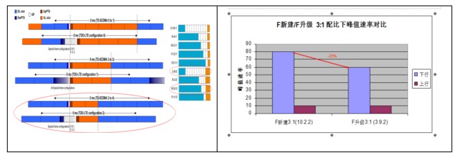

        在F频段升级方案中,为了与TD-SCDMA共RRU,特殊子帧只能配置成3:9:2,无法用于传输下行数据;而F频段新建方案则无此限制,特殊子帧可以配置成10:2:2,可以用以传输下行数据。由于特殊子帧配置的差异,F频段升级方案TD-LTE下行容量下降约25%.

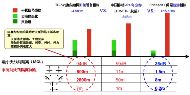

        现网运行的TD-SCDMA基站,其阻塞指标往往仅能满足当年基于TD-SCDMA技术的国家级企业标准。当1850~1880MHz有其它运营商的LTE FDD系统工作时,现网TD-SCDMA设备的阻塞指标对隔离度的要求如下图红圈所示,若采用F频段升级方式,则必然无法满足共存共站建设的要求,升级后TD-LTE会被严重干扰,明显影响网络性能,只有通过大规模替换原有的RRU才能解决此问题。
        在F频段新建方式下,可以采用满足2012年移动企业标准的设备,抗阻塞性能高。如爱立信RBS6000 TD-LTE设备的阻塞指标即远高于中国移动2012年的企标,如图所示,爱立信F频段设备的阻塞指标高于15dBm,比企标-5dBm高20dB(比现网TD-SCDMA的设备高出58dB),对隔离度的要求完全可以满足共存共站建设的要求,如图中蓝圈内所示。
        目前,在已有的F频段升级的网络中,均发现由于原有的TD-SCDMA设备阻塞指标低,升级之后GSM1800高工作频点造成TD-LTE阻塞干扰,导致基站工作异常、速率下降,甚至出现0速率的情况。即便通过AGC技术可以部分降低影响,但仍会导致灵敏度降低及小区覆盖收缩,影响网络性能。

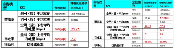

        在室外连续覆盖方面,青岛的测试在黄岛密集市区场景进行,测试站点全部采用爱立信F频段新建,平均站间距为550m;时隙配比为3:1(3:9:2),测量终端是CAT3终端。在50%加扰情况下,场强为-84.13dBm,信噪比为8.5dB,下行平均为21.71mbps,上行平均为7.7mbps,切换成功率达100%
        而广州的测试则在萝岗区科学城附近进行的,属于普通市区场景;测试站点全部是采用爱立信F频段新建,平均站间距为746m;时隙配比为3:1(3:9:2),测量终端是CAT3终端。在空扰情况下,经过精细优化,场强为-84.98dBm,信噪比达到17.24dB,下行平均为37.5mbps,上行平均为8.6mbps,切换成功率为99.71%.
        数据表明,F频段新建性能指标优异,更表明了由于优化不用受限于TD-SCDMA网络,经过精细优化之后,性能可得到显著提升。
        按照中国移动外场测试规范的要求,以上的测试的时隙配比是3:1,特殊时隙配置为3:9;2,如果采用10:2:2的特殊时隙配置,则在保持上行性能不变的情况下,下行可获得约25%的性能提升。
        图:青岛(左)与广州(右)测试数据
        对于不同特殊时隙配比,爱立信在广州市区的外场测试结果表明:相比F频段升级(时隙配比3:1,特殊子帧配比3:9:2)场景,F频段新建(时隙配比3:1,特殊子帧配比10:2:2)的下行速率提高了21%左右,接近理论分析值。

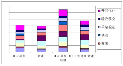

        在综合考量了整个建设周期涉及的关键环节,对于“TD-SCDMA升级F”、“F新建”、“TD-SCDMA升级F+D新建”及“F新建+D新建”给出了量化的工程量比较。
        *考虑到TD-SCDMA升级F需要增加额外的工作(例如与TD-SCDMA维护优化部门的沟通、协同优化),F频段新建的工作量略低于TD-SCDMA升级F频段的方案
        *从长远来,“F新建+ D新建”的工作量将少于“TD-SCDMA升级F+D新建”的工作量。而且,考虑到“F+D”混合组网的未来趋势,F新建可视为工作前移,使运营商能够抢占最佳的天面和站址位置,即确保了网络性能又避免了后期建设中与其它运营商的竞争。
        所以,从短期来看,“TD-SCDMA升级F”、“F新建”的方案在工程量方面相差不大,从“F+D”混合组网的未来趋势看,“F新建+D新建”在工程量上远优于后者,并且网络性能、容量可达到最优。

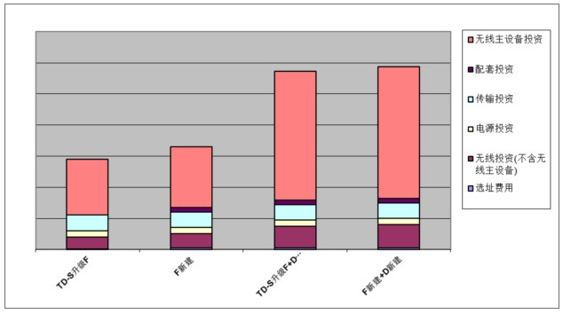

        基于共址的情况下进行TD-LTE的建设,投资主要包括以下几个方面:选址费用,无线投资(不含无线主设备),电源投资,传输投资,配套投资及无线主设备投资。下图分别针对“TD- SCDMA升级F”、“F新建”、“TD-SCDMA升级F+D新建”及“F新建+D新建”给出量化的投资分析比较。
        *F频段新建方案考虑的配套投资只有在需要相关改造的站址才会发生,例如部分站点可以利旧原有的抱杆资源
        *从无线主设备投资来看F频段升级和F频段新建基本相同,总体投资上来看F频段升级及F新建方案差异不大
        *考虑目标网D频段的引入,F频段无论升级或新建,最终D+F单站总投资基本无差异
