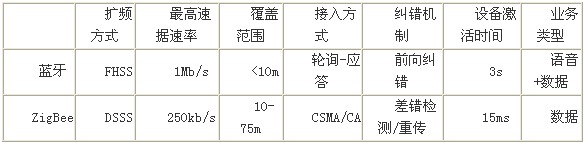

        2.1网络模型当前,适合用来构建可穿戴式无线网络的技术主要有蓝牙和ZigBee等。这两种无线技术均属于IEEE802.15家族,工作于ISM频段。它们之间的区别如下表1-1所示。由于在组网方式上完全一致,因而用它们构建的可穿戴式网络模型也基本相同。
        表1-1蓝牙与ZigBee的比较

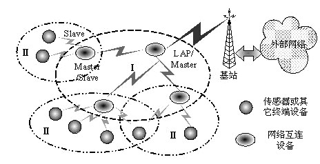

        ⑴ 用蓝牙和ZigBee技术构建的可穿戴式无线网络结构
            蓝牙和ZigBee的组网方式可分为三种形式:星型网、对等网和混合网[2]。采用蓝牙和ZigBee技术构建的可穿戴式无线网络宜采用混合结构形式,如图2.1所示。它是一个松散的Ad Hoc网络,正好符合穿戴的需要。
        图 2.1 可穿戴式蓝牙网络模型
            上图中整个网络被划分为两级层次结构。Ⅰ级匹克网的主设备(Master)连接各Ⅱ级匹克网的主设备,各Ⅱ级匹克网的主设备在Ⅰ级匹克网中充当从设备(Slave)。每级匹克网均由主设备负责维护管理。为便于维护和管理整个网络,由Ⅰ级匹克网的主设备充当连接外部网络的LAP,并且该主设备不作为Ⅱ级匹克网的主(从)设备。当然,这里的LAP并不直接与有线网直接相连。可充当LAP角色的设备可能不止一个,但无论哪个设备作为网关设备,都应遵循上述的组网原则。

            网络的顽存性体现在它对周围环境的适应能力。它主要表现在两个方面:网络连接的可靠性和稳定性、网络的抗干扰能力。网络的顽存性在很大程度上决定了网络的服务质量(QoS)。由表1-1可知,蓝牙和ZigBee技术都有一些增强环境适应性的技术措施。例如在抗干扰方面,ZigBee和蓝牙分别采用了DSSS、FHSS技术;在纠错机制方面,蓝牙和ZigBee分别采用了前向纠错机制和差错检测/重传机制等等。但是,由于当前无线设备的迅猛增多,无线设备的使用环境也随之恶化,在加之它们都工作于ISM频段,因而有必要研究更可靠的技术措施来保障网络的顽存性。

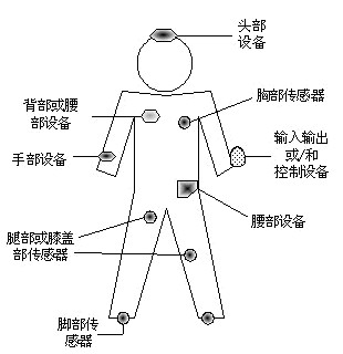

            可穿戴式无线网络可粗略地理解为无线局域网技术在个体上的实现(见图4.1)。可以说,在不同的领域都有可穿戴式无线网络的应用需求。

        图 4.1 可穿戴式无线网络应用于人体的示意图
